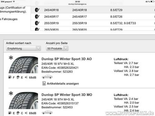

@golfgtitdi schrieb am 11. Februar 2015 um 18:57:12 Uhr:
Luftdruck habe ich wieder auf 2,8 gemacht. (Wie schon immer) und da es AO Reifen sind, sollten die ja ganz gut passen. Oder?
Ich richte mich beim Luftdruck immer nach den Werksempfehlungen. Was steht in der Türe / BDA für deinen 3.0 TDI? Die 2.8 bar an der HA erscheinen mir bei geringer Beladung zu hoch. Das würde auch zum unruhigen Heck passen.

@Dottore:
Finde ich das auf der Dunlop HP?
http://dunlop.tiremanager.eu/default.aspx
Fahrzeug HSN + TSN und los geht's ...
Die Werte habe ich gerade mit meinem 3.0 TDI quattro recherchiert ...
@golfgtitdi schrieb am 11. Februar 2015 um 20:32:47 Uhr:
@Dottore:
Ich habe den Luftdruck von der schriftlichen Freigabe von Dunlop für den TÜV. Da steht wirklich bei den Wintergummis 3,4Bar bei Vollast.

Auf jedenfall kann es ja dann nicht an meinem Luftdruck liegen. Der ist bei 2,8 oder leicht drüber. 3 fahre ich im Sommer. Aber 3,4 ist schon recht viel, oder?
