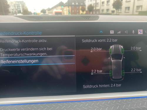

In der Türsäule ist angegeben 2.2 und 2.8 Bar, die Anzeige im Control Display sagt, der Solldruck sei 2.3 und 2.9 Bar.
Keine Riesensache, beim Fahren ändert sich der Druck ohnehin aber es wäre dennoch schön, wenn die Angaben stimmig wären…

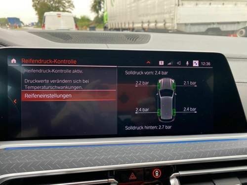

nein, falsch - bei BMW ändert sich der Solldruck je nach Temperatur
der Solldruck wird mit dem Ist-Druck verglichen - bei zu großer Abweichung gibt es Alarm
Wenn jetzt z.B. der "Alarm" bei 0,2 Bar Differenz auslöst - wäre wenig praktikabel bei immer gleichem Solldruck

nein das passt schon so - nur der Aufkleber in der Tür ist falsch
Da steht z.B. 2,2 Bar
Das wäre auch der perfekte Luftdruck
Aber die Reifendrucküberwachung sagt z.B.
0° - 2,0 Bar
10° - 2,1 Bar
20° - 2,2 Bar
30° - 2,3 Bar
usw

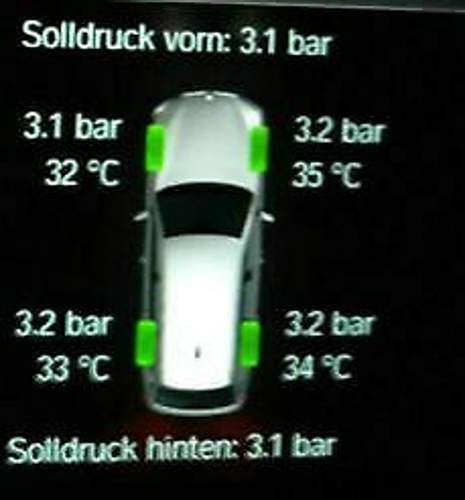

hier mal ein - zugegeben schlechtes- Bild aus meinen G31 Zeiten
Der Solldruck hat sich je nach Temperatur geändert
@Plums - genau das ist ja der Sinn das man den Druck nicht ständig ändern muss - Temperaturschwankungen werden berücksichtigt
