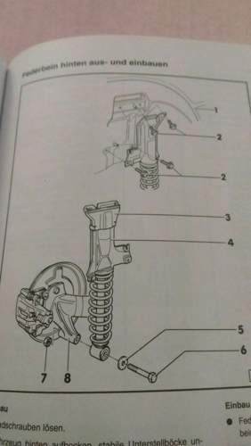

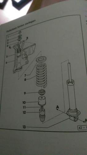

Hallo, hab heute die Reifen hinten abgenommen und bei den Federn gesehen das sie verdreht montiert sind(siehe Bilder)
Hab auch Bilder von motierten Zustand
Kann das von den Federn kommen? Dürfte ja eine falsch montiert sein?

Federn kann man in der Regel nicht falsch montieren, habe letztes mal meinen Kollegen geholfen vorne bei seinem Kia die Domlager zu wechseln, man konnte beim zusammen bauen nicht mal einen Fehler machen da überall Fixpunkte beim Federbein und beim Domlager voegegeben wurden. Ich vermute eher der Vorbesitzer hatte die Hinterachse mal abgebaut und nicht wieder korrekt verbaut hat.
@Endyy hast du mal den Sturz überprüft? villt. hat deine HA einen Treffer aufs rechte Hinterrad bekommen, und ist jetzt krumm.
Habe gestern an meinem B4 nachgeschaut, da ist alles Symetrisch.
Themenstarteram 28. Juni 2017 um 9:11
Das mit dem Sturz mess ich daheim mal nach bzw lass ich messen, reifen wird jedoch gelichmässig abgefahren und verziehen tut er null, kann die Hand vom Lenkrad nehmen und er fährt tadellos gerade aus.
Andere Frage, das mit den Hinterfedern ist doch auch nicht normal ? Das die eine vorne im Federnteller endet und die eine hinten im Federnteller oder ?
Bin mir nichtmehr 100% sicher, aber soweit ich mich erinner können die Stoßdämpfer um 180° verdreht eingebaut werden, ohne dass sich dadurch irgendwas ändert. So kann das Windungsende vorne oder hinten sein. Macht keinen Unterschied.
