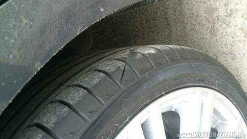

Hi
War gerade beim matchen lassen meiner Räder.
Als ich jetzt das Auto abgeholt habe entdecke ich in einem reifen einen riß ca. 4cm lang und so 4mm tief.
Nicht bis auf den Draht.
Der Reifenhändler behauptet, es kann nicht vom montieren kommen, ich behaupte es war vorher nicht da.
Er bietet mir an den riss zu schließen.
Es handelt sich aber um erst 4 Wochen alte reifen.
Dazu kommt das ich den Reifen eventuell reklamieren müsste, da er leichten höhenschlag hat.
Kann es von der Montage kommen, ich wüsste nicht wie es mir hätte passieren sollen.
Was würdet ihr machen?

das KANN nicht voim montieren kommen.
a) der winkel ist zu steil um von der monatge zu kommen.
b) es gibt beim reifenmontieren NICHTS was auch nur ansatzweise solch einen schaden verursachen könnte. es sie den der monteur hat ein japanisches 40.000€ damasttaschenmeser in der tasche das ihm runtergefallen ist.
am 10. Mai 2013 um 16:35
Ich weiss zwar nicht, wie man Räder einen Wetkampf machen lässt, egal, das spielt hier keine Rolle, es sieht so aus, als ob Du mit dem Reifen über eine Scherbe oder ein Stück Blech geschrammt bist. Ein Montagefehler oder Transportschaden ist ausgeschlossen, beides wäre sofort aufgefallen.
Den Schnitt kann man verschliessen lassen, ohne das es für den Reifen oder die Sicherheit nachteilig ist.

Aber Theoretisch hätte doch dieser recht große Riss wenn er vorher war,bei der Reifen Demontage oder Montage eigentlich dem Monteur auffallen müssen,oder?

Ich würde mit so einen Reifen keinen Meter mehr fahren.Das wär mir viel zu unsicher noch weiter mit so
einen Reifen zu fahren.Reifen neu,und dann weiß man das man auf sicherer Seite ist.:)

Seh ich genauso, weg mit dem Ding oder zumindest erstmal runtermachen lassen und auch von innen schauen wie es aussieht...
Das mit dem Nachweis ob die das nun waren ist immer so ne Sache, ich würde es nicht auf mir sitzen lassen. Wenn sie die Probefahrt vollzogen haben würde ich sagen das es dort passiert sein muss.
Ich würde mich desweiteren mit nem Sachverständigen unterhalten, was deine Möglichkeiten sind und wie die Rechtslage ist. Vill kannste das ja auch über die Versicherung laufen lassen...

hmm, hab auch kein richtiges Vertrauen,aber es soll wohl von der Sicherheit ok sein.
Daniel
Welche Sicherheit meinst du,Reifen drauf lassen und weiter fahren:confused: der Reifen muß auf alle fälle erneuert werden.

angeblich stellt das schließen dieses Risses kein Sicherheitsproblem dar,deswegen frag ich hier liieber noch mal.
Ich habe eben gelesen das es an der Seitenflanke nicht erlaubt ist,bei mir ist es ja ziemlich seitlich.

die Reifen wurden gematcht,dabei wäre es doch aufgefallen
Angst und Bange wird mir bei manchen Ratschlägen hier.
Eine seriöse und fachlich vertretbare Instandstezung, ist hier nicht möglich.
Den TE von der Möglichkeit einer Instandsetzung überzeugen zu wollen, zeugt von völliger Unkenntnis der Materie und ist unverantwortlich.

Kennst du dich aus auf diesem Gebiet? hab jetzt bischen recherchiert ,also verboten ist es nicht.
Aber du hast Bedenken?
