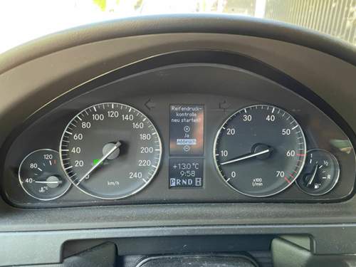

bei mir kommt seit einiger Zeit die "Reifendruck prüfen" Anzeige. Der Druck war an der Tankstelle dann immer in Ordnung. Wahrscheinlich macht ein Sensor seine Arbeit nicht mehr. Mittlerweile leuchtet die Anzeige rot.
Kann ich im Menu irgendwo rausfinden, welcher Reifen die Meldung schickt und so evtl rausfinden, welcher der vier Sensoren zu wechseln ist? Ich glaube mal gesehen zu haben, dass dies auch bei 2009 Modellen möglich ist. (ein Beispiel Bild anbei)

Wenn ich den Druck am Reifen direkt prüfe, zum Beispiel an der Tanke, ist alles in Ordnung. Die Sensoren hab ich mehrmals neu eingestellt.
Das in meinem ersten Post ist ein Beispielbild. Ist es möglich in meiner Anzeige den Sensor pro Reifen anzeigen zu lassen? Der kaputte Sensor würde dann ja einen weit zu tiefen Wert anzeigen, auch wenn in Wirklichkeit an der Tanke alles in Ordnung ist.

Ich habe dasselbe Kombi.
Für die Reifendruckanzeige folgendermassen manövrieren.
Mit den Tasten unten links (Rechteckfelder) blättern bis Tages + Gesamtkilometer angezeigt werden.
Danach mit den Tasten oben links (Pfeiltasten) einmalig Pfeil nach oben drücken.
Das sollte dann so aussehen:
Rdk
