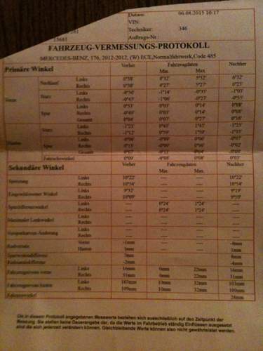

Ich bin mir ganz sicher, dass ich nach dem kleinem Rempler auf der Fahrt zum Reifenhändler die Lenkung(Lenkrad) genau noch mittig war. Heute nach Montage der Felgen und Reifen steht das Lenkrad jedoch leicht (1cm) nach links. :confused: Sonst alles wieder i.O. Geradeauslauf ohne und mit Bremsen usw..
Hat da einer evt. Ahnung warum? Hängt die elektrische Lenkung auch mit der Spureinstellung zusammen?
Leider konnte der Händler in der kürze der Zeit und wegen enorm viel Auftragsvolumen noch keine Spurvermessung heute durchführen.
soweit es noch einen von Euch interessiert. Spurvermessung heute mit Laser: LV & RV verstellt, sowie HR auch?
96.- Euros und nun ein leichtes nach links ziehen des Fahrzeugs bei Geradeauslauf! Lenkrad steht absolut gerade. Ich hab die Schnau.. bald soo voll. ;)
