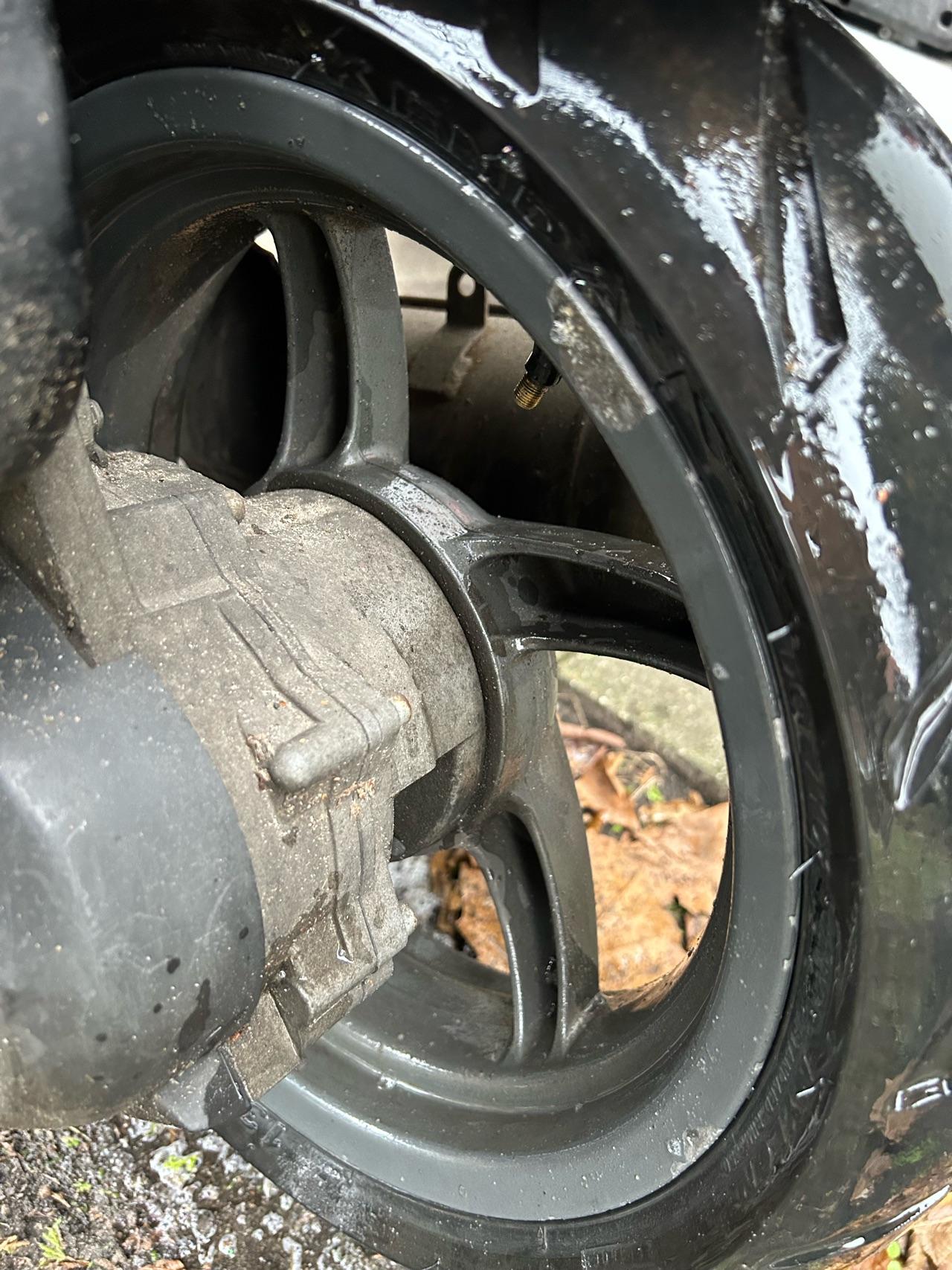

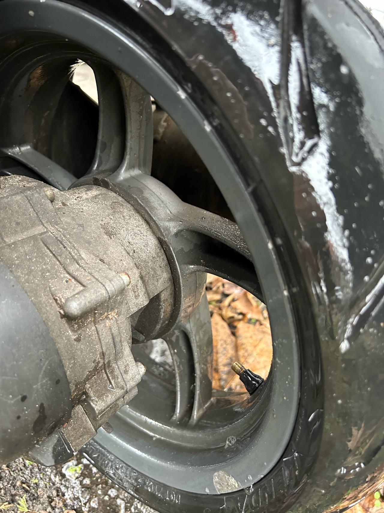

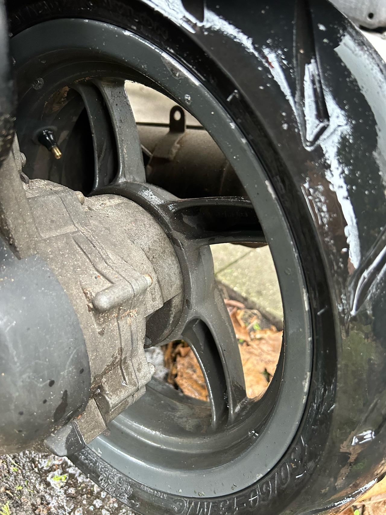

ich versuche das so Detailreich wie Möglich zu beschreiben wie man es in so einem Fall machen kann.
Ich hab vor ca. 2 Wochen festgestellt, dass mein Hinterreifen meiner SR50 etwas platt war (zu dem Zeitpunkt hatte ich noch keinen "mobilen Kompressor" zur Hand). Da ich einen Termin hatte und ich wusste, dass auf dem Weg eine Tanke kommt, wollte ich dort dann Luft nachpumpen.
Nur auf dem Weg dorthin wurde das Fahrverhalten immer Schwammiger bis ich dann festgestellt habe, dass der Reifen komplett platt ist. Also zurück nach Hause.
Heute kam ich dann dazu, mal auf Fehlersuche zu gehen. Mit Spüliwasser habe ich dann festgestellt, dass am Übergang von Felge zu Reifen rundherum sich Bläschen bilden (Links). Der Reifen ansich hat keinerlei Beschädigungen aufgewiesen.
Jetzt wäre meine Frage: Durch das Fahren auf "Platt" kann es sein, dass sich das Gummi da verzogen hat und gäbe es eine Möglichkeit das selber zu regeln? Reifentechnisch habe ich an der Stelle absolut keine Ahnung.

vielleicht hat Deine Felge Rostansatz, darum nicht mehr dicht.
Ich würde empfehlen, den Reifen von der Felge zu trennen und diese mal in Augenschein nehmen.
Falls die Felge rostig ist, mit Flex oder ähnlichem Gerät eine Stahlbürste montieren und den Rost abschleifen.
Ist die Felge blank, sollte sie auch wieder Dicht sein.
Als "Fleißaufgabe" die Felge innen mit Farbe behandeln.
Gr.Rupert

Hallo
Deine Felgen sind pulverbeschichtet. Diese Beschichtung löst sich vom Felgenmaterial.
Das Felgenmaterial „blüht“ dann förmlich auf.
Dies drückt dir die Beschichtung - und somit die Reifenflanke - mit aller Gewalt von der Felge weg und wird undicht.
Abhilfe schafft nur ein sauberes verschleifen der Felgenflanken. Oft kleben noch Farbreste am Reifenhump. Die müssen auch runter.
Oder
Du montierst einfach einen Schlauch mit Winkelventil.
Dann ist auch Ruhe.

Wenn der Felgenhump schadhaft ist - und das ist er - (Grate von Montiereisen, Abplatzungen der Farbschicht, Oxydation), dann hilft dir ein neuer Reifen genau so wenig.
Wenn du meinst, beim Reifenmonteur geht das „hopp und plopp“, täuscht du dich. Auch er muss den Hump verschleifen. Er muss den Hump verschleifen, den Reifen montieren (natürlich neu, weil er will dir ja was verkaufen) und dann im Wasserbad auf Dichtheit prüfen. Und prüfen muss er genau. Undichtigkeiten am Hump können sich mit einem „Blubb“ pro 2 Minuten verstecken. Außerdem darf der Reifenmonteur ohne Kfz Ausbildung, keinerlei Auspüffe, Bremsen und Räder an einem Zeeirad aus und einbauen zumal er sicherlich nicht den Anzugdrehmoment der Radmutter kennt und auf welche Weise er das Rad beim Lösen und Anziehen ohne Schäden zu verursachen, blockieren kann.
Hilfreich bei einem falsch gelagerten Reifen (Hump eingerollt), wäre zumindest ein schnelles aufpumpen ohne Ventileinsatz. Ist er erst mal auf der Felge, zieht er sich nicht mehr zurück.
Warum einen guten Reifenwegwefen, wenn es höchstwarscheinlich an der Felge liegt,
da bin ich mit Fashionbike einer Meinung
Ein paar Beriffe muss ich noch erklären: der "Hump" ist ein Teil der Felge, die Farbreste
kleben dann an der Reifenwulst(Gummi) und müssen auch sauber entfernt werden.
(Siehe rote Linie auf dem Bild ist Dichtfläche von Reifen zur Felge)
Auf diese Felge im jetzigen Zustand wird auch ein neuer Reifen nicht dicht halten

Fakt ist : er verliert die Luft um die Felgenschulter.
Dies ist fast bei 80 % aller Grimecafelgen der Fall (Piaggio, Aprillia usw).
Ein neuer Reifen - ohne die Felge zu bearbeiten - nutzt überhaupt nix.
