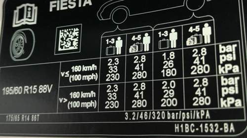

wollte mal nachfragen nach welchen Werten man sich richten soll bezüglich dem Reifendruck? Hab vorne 2.8 und hinten 2.2.
Laut dem Aufkleber an der Fahrertür sind aber andere Werte.
Der Händler meinte 2.8 und 2.2 seien von Ford vorgeschrieben, aber wie gesagt der Aufkleber hat andere Werte.
Wie ist das überhaupt mit dem Sensor. Wenn ich jetzt weniger Luft machen will, muss man das Ding neu initialisieren oder?
Danke

@ObiWanNikobi Wenn ich richtig liege, sollten die Reifen vorne 2,3 und hinten 2,6 bar haben. Ich habe eine kleine Werkstatt und dort packe ich immer vorne 2,5 und hinten 2,5 Bar drauf. Wenn du weniger Luft drauf hast,meckert das RDKS System. Also musst du die neuen Werte eingeben bzw,die Sensoren geben dann die neuen Werte aus.

Wenn Du Luft ablässt, wird sich das TPMS wahrscheinlich melden, ja; das steht dazu im Handbuch:
http://www.fordservicecontent.com/.../Content?...
Und das sind die offiziell auch im Handbuch angegebenen Reifendruck-Werte von Ford:
Achtung: es gibt für jeden Motor eine eigene Seite mit leicht unterschiedlichen Werten.
Etwas mehr als angegeben schadet sicher nicht. Aber wenn vorne in der Tür (da stehen ebenfalls die korrekten Werte) 2.1 steht, und Du hast 2.8 drin, finde ich, dass das zu viel ist.

Laut der Ford Tabelle brauchst ja bei 205 40 R18 vorne 2.4 und hinten 2. Dann würde es ja passen.

Ja laut meiner Tabelle passen die Werte, hab aber trotzdem jetzt vorne 2.6 gemacht!!!

Wenn man keine Ahnung davon hat, dann nimmt man grundsätzlich die Werte, wie sie im Handbuch oder in der Tür / im Tankdeckel stehen!
Mehr als 0.2 Bar würde ich ohne entsprechende Beladung auch nicht fahren! (Außer es ist so angegeben.)
Außerdem kann das je nach Modell anders sein, und dann fehlen mir definitiv die Angaben zum Fahrzeug!

Junge, hab nur gefragt weil der Händler meinte das wären Werte von Ford, aber wenn ich mir die Tabelle anschaue sind andere Werte drin. Bleib mal locker
Reifendruck ist doch schon echt oft hoch und runter gekaut worden und wenn die Werte direkt von Ford wären, würden sie auch an besagter stelle stehen.

Hab ja nur gefragt nach was ich mich richten kann, weil das was der Händler erzählt und was auf dem Aufkleber steht liegt etwas auseinander.
@ObiWanNikobi die Frage ist, Auslieferbereifung oder optionale Bereifung, denn bei alternativen Reifen kann das durchaus sehr stark abweichen.
