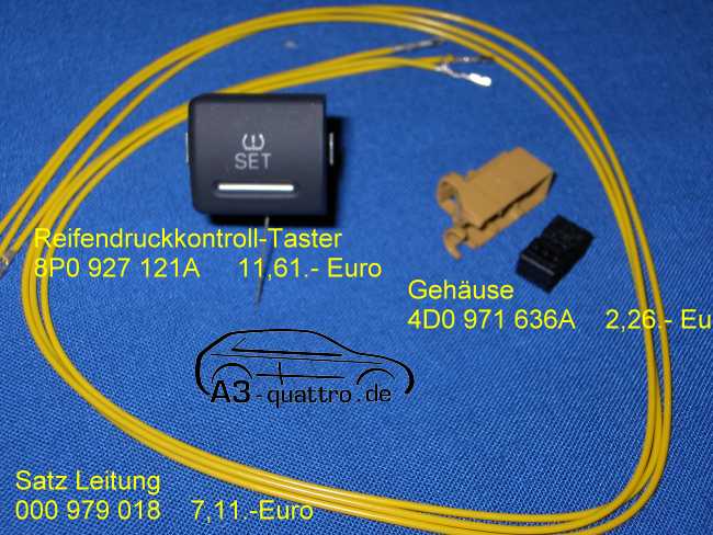

Aber hier haste schon mal die Teile-Nummern einiger Komponenten
http://www.a3-quattro.de/golf2me/rdk-taster.jpg
Und was brauch ich noch alles ?
Muss man was auf der Felge montieren?
Wie gesagt ich hab nur den Taster nachgerüstet um damit gewisses Sachen zu schalten. Mit der vollständigen Nachrüstung der RDK hab ich kein Plan.
Auf alle Fälle wirste aber die Teile rund um den Taster brauchen.
Ich denk Businessmann oder Powermike wissen da bestimmt mehr
Vieleicht hilft dies ja weiter, ist zwar in englisch aber die entscheidenen Punkte sollten recht verstaendlich sein.
http://oooo-a3.blogspot.com/2006/04/tire-pressure-monitoring-system-tpms.html
Ja, das sollte alles sein, nur noch anschließen und verkabeln.
Aber vorher noch in den Link im obigen Post schauen, ob das ABS-Steuergerät richtig ist.
