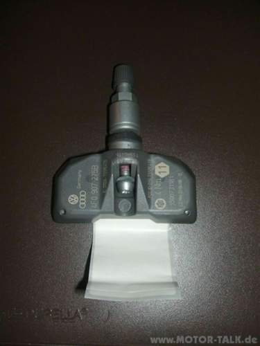

Hallo Forenfreunde,
habe nach dem Thema bereits das Forom durchsucht, aber nichts gefunden. Ich benötige einen Komplettsatz Winterreifen. Ob Alu- oder Stahlfelge ist noch unklar. Die Frage ist ob mit RDKS oder nicht. Die Ventile sind ja nicht gerade günstig. Kann man das RDKS abschalten ?? Im MMI habe ich nicht gefunden. Den Freundlichen habe ich noch nicht gefragt. Audi A6 SLine 3Ltr. Modell 4F mit MMI.
Danke für Rückantworten

versuch mal im Reifendrucksteuergerät (0x65 CAN) unter Anpassungen Kanal 1 oder 2 (im VCDS ist der Kanal mit Selbstest oder Selbstdiagnose beschriftet) auf 0 zu setzen.
Bei mir war die RDK dann ruhig - auch ohne Reifensensoren.

Jup, ohne VCDS oder ähnlichem Equipment geht da mit Boardmitteln leider nichts. Hatte mich vertan - 0x65 ist die CAN Adresse des Steuergerätes.

Ja, die Funktion muß man allerdings erst Freischalten und hierfür bedarf es auch einer Programmiermöglichkeit (Hardware) wie z.B. VCDS.
In dem Menü kannst du aber nichts einstellen, was die RDK betrifft. Es sei denn du möchtest den Menüpunkt aus dem Car-Menü entfernen

für die neuen Felgen, aber bitte keine Stahlfelgen, würde ich doch die entsprechenden Sensoren verbauen für ca. EUR 100,-- und doch nicht abschalten
zur Info: die A 6 Sensoren sind auch im Quh 7 verbaut, haben es gerade vollbracht bzw. der Reifenfuzzi
