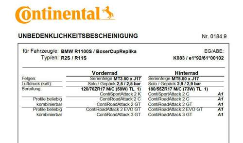

Guten Morgen,
wie oben schon zu sehen, habe ich eine Frage: bei meiner R1100S ist ab Werk ein 180er mit 5,5" Felge verbaut, war damals eine Sonderauststattung.
In der Zulassung ist aber nur der 170er mit 5" Felge eingetragen, die Zulassungsstelle hat sich damals geweigert, den breiteren Reifen aus dem alten Kfz- Brief zu übernehmen.
Nun gibt es ja diese neue Regelung, dass andere Reifenabmessungen in den Papieren stehen müssen. Muss ich den breiteren Reifen denn nun eintragen lassen? Ich habe sicherheitshalber immer eine Kopie des alten Kfz- Scheins dabei, ebenso eine Freigabe von Reifenhersteller(die heute aber anscheinend nichts mehr wert ist).
Es hat zwar noch nie jemand, weder bei der HU noch bei Kontrollen, danach gefragt, aber was tun?

es gibt keine "neue Regel, dass Reifen in den Papieren stehen müssen". Die Reifen, die Du montierst müssen in der Betriebserlaubnis oder im CoC stehen. In den Papieren wird nur noch eine einzige Reifengröße eingetragen. Die Pflicht, eine nicht zugelassene Reifengröße nachzuweisen, liegt bei Polizei und Bußgeldstelle. Wenn es aber eine original in der ABE eingeschlossene Reifengröße war, kannst Du ganz entspannt sein.

Es geht darum, dass andere Reifengrößen montiert sind und die mitgenommene Freigabe vom Reifenhersteller nicht mehr anerkannt wird. Zitat: .....verliert trotz vorliegender Unbedenklichkeitsbescheinigung eines Reifenherstellers die Betriebserlaubnis... und weiter:... Unbedenklichkeitsbescheinigungen ihre bisherige Bedeutung bzw. Wirksamkeit zumindest formal verlieren...
Auszug vom ADAC, neue EU Verordnung
Also nochmal, in meinen Papieren steht 170er, fahren tu ich 180er mit Freigabe von Michelin. Muss ich jetzt nachweisen, dass es eine Sonderausstattung von BMW gab, die mir den 180 auch ab Werk zulässt?

Nachdem alles europäisiert wurde, sprich auf Zulassungsbescheinigung (ZB) Teil I+II, COC umgestellt wurde, steht nur noch die Standardgröße in der ZB Teil I , alle weiteren vom Hersteller freigegebenen Größen werden nur noch in der COC aufgeführt, aber nicht mehr in der ZB (Schein). Im Falle eines Falles, hat die Rennleitung bzw. TüV & Co. wohl Zugriff auf diese COC-Angaben. Alles was davon abweicht, benötigt eine ABE/Gutachten und muss dann ggfs. eingetragen werden.
Im angesprochenen Fall ist die 5,5" Felge im alten Brief, also entsprechend COC, mit dem 180er Reifen und entsprechendem Querschnitt vom Hersteller (BMW) freigegeben worden. Also kein Problem solange die Dimensionen der Reifen stimmen, also nicht z.B. nicht plötzlich ein 50er anstatt einem 55er aufgezogen wird oder umgekehrt.
Sobald sich die Dimensionen ändern, muss für den jeweiligen Fahrzeugtyp auch ein Gutachten oder eine ABE erteilt werden. Da liegt eben der Hase im Pfeffer.

Reifen-(Fabrikats-oder Typ-)bindung ist nicht passé. Hat, soweit es im Rahmen der Betriebserlaubnis erfordert, immer noch bestand. (Kraftrad!)
Deshalb ist bei Reifenfabrikatsgebundenen Krädern weiterhin eine Unbedenklichkeitsbescheinigung des Herstellers erforderlich, insofern ein Reifen eines anderen Herstellers ausgerüstet wird.
Im übrigen ist es tatsächlich so, das alle gem. CoC Bescheinigung/EG-BE freigegebenen Rad-/Reifenkombinationen zulässig sind, ohne weitere Eintragung.

Vielleicht hilft das:
Screenshot-2019-12-30-contifreigaben-0184-09-pdf
Diese Bescheinigung ist immer erforderlich, wenn eine Reifen Herstellerbindung eingetragen ist.
Da es die Reifentypen nach x Jahren nicht mehr gibt, braucht man diese Unbedenklichkeitsbescheinigung.
Hat er sich vielleicht daran aufgegangen?
Nein, keine Reifenbindung eingetragen. So wie oben berichtet wurde, nur ein Reifen in den Papieren vom Straßenverkehrsamt übertragen. Damals dachte ich, ist ja nicht so schlimm.
