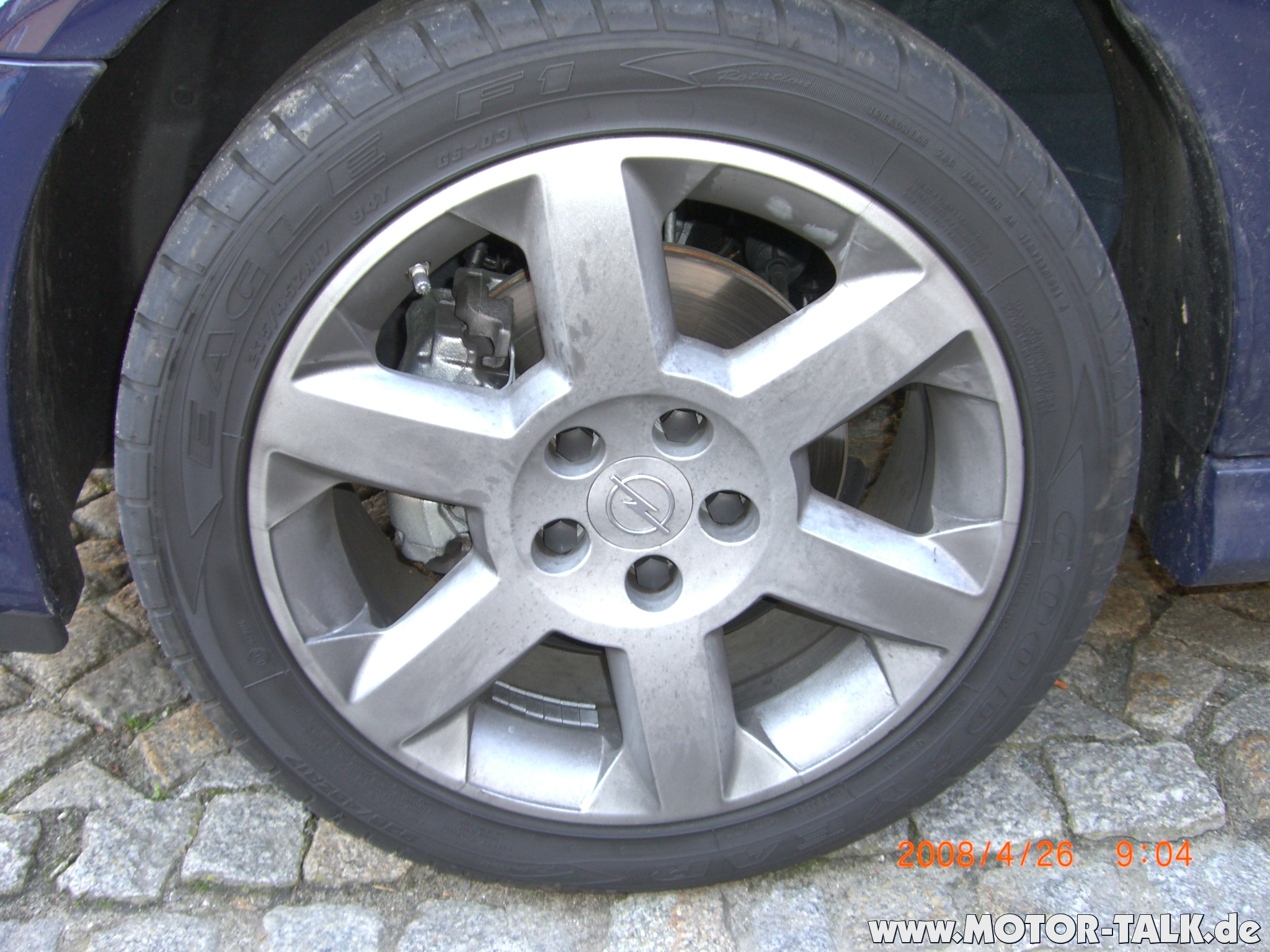

Goodyear F1 GSD3 in 235-45-17 ist für mich der beste Allrounder :D
Siehe Bild. Laufleistung ohne Wechsel vorne / hinten = 65.000 km. :)
