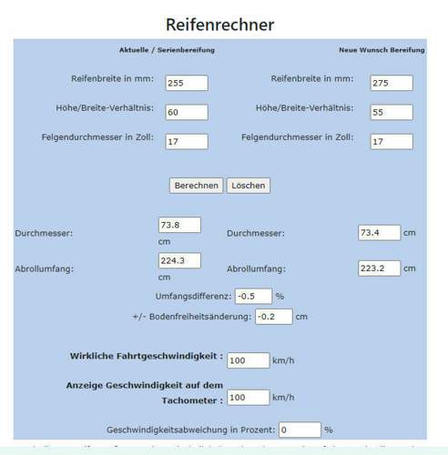

Servus ML Gemeinde.
Möchte schon meine Sommerreifen Pirelli 255/60/17 auf den W163 270cdi Mopf draufsetzen, aber 2 schauen nicht mehr so super aus. Daher habe ich mir im Netz neue Reifen Angeschaut und würde gern 2x 275/55/17 zukaufen.
Hat es schon einer von euch gemacht? Kann einer seine erfahrung teilen?
Manche heben mir gechreiben, das Verteilergetriebe sich verabschiedet, andere wieder das es durch Diferenzial geht, also ist in Ordnung.
Mich wurde intetessieren was die Experten dazu auch sagen. Balmer, Roland, Allgi, LT 4x4, Hennaman, Magic-Benz was sagt Ihr dazu?

Also vom Durchmesser sind es bloß ein Paar 10tel "siehe Bild" Im Umfang 1,1mm wieviel Gewicht das hat, kann ich dir nicht sagen.
https://www.reifensuchmaschine.de/reifen_rechner/reifenrechner.htm

Finale Antwort.
255/60 VA und 275/55 HA als Mischbereifung sind nicht zulässig.
=> Fahren ohne Betriebserlaubnis.
Sinnvoll nach meiner Erfahrung auch nicht.
Zumal für 255/60 auch eine schmälere Felge als 8,5" empfehlenswert ist.
Wenn man schon Mischbereifung fahren will,
sollten auch die Fahrwerkswerte neu eingestellt werden.
Nur da es eben keine Vorgaben gibt, wird das auch eine
rumprobieren. Für was das ganze ?
Weil man noch 2 alte Schinken runterfahren will ?
4x 275/55 Montieren und Fahren.
