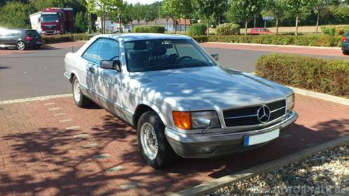

Wie ihr ja alle wisst gibt es keine 215/65 ZR15 oder 215/65 VR15 Reifen mehr zu kaufen, zumindest nicht als Sommerreifen.
Habe auf meinem z.Zt. 225/60 R15 96 W drauf, auf originalen Gullideckeln mit irgendwelchen chinesischen Reifen, da das Angebot in dieser Dimension ja auch recht dünn ist, sieht aber wirklich sehr bescheiden aus mit der riesen Reifenwulst, ist ja schon ziemlich extrem 225er auf 7J.
Da mir ja auch viel an originalem Aussehen liegt, die Felgen mir aber nicht gefallen würde ich gerne andere drauf machen original MB-Felgen versteht sich. Dachte an 17''
Was für Reifen und Felgen habt ihr auf euren 560er drauf,
gibt es auch noch andere MB-Felgen, die man auf den SEC drauf machen kann?
Freue mich auf Nachricht von euch.

Mir hat man mal gesagt, dass 215/65 R15 V nicht zulässig sind, da der 560er 238 kmh läuft und noch Puffer übrig bleiben muss, bloß was ich nicht verstehe mein SL 320 ist mit 240 kmh eingetragen und im Fahrzeugschein stehen 245/45 R17 V, wo ist dann da der Puffer? :confused:
Vielleicht kann aber auch 215/65 R15 V nehmen, wenn man z.B. vom Reifenhersteller eine Freigabe bzw. Unbedenklichkeitsbescheinigung hat, falls es sowas für solch einen Fall überhaupt gibt.
Die 245/45R17 haben mindestens die Betriebskennung 95V
und reichen bis zu einer Achslast von 1256 kg für 240 km/h :)
Aktuell gibt´s 215/65R15 mit der Betriebskennung 96V
und die reichen bis zu einer Achslast von 1292 kg für 240 km/h :)
Die Alternative 225/60R15 hat ebenfalls eine Betriebskennung von 96V bzw.W.
Die Traglastabschläge über 210 km/h sind jeweils schon berücksichtigt ;)
(100% Tragfähigkeit bei 210 km/h; 91% bei 240 km/h)
Eine Reifenherstellerfreigabe ist nicht erforderlich.
Die frühere Originalbereifung 215/65VR15 ohne Betriebskennung
entspricht der heutigen Bezeichnung 215/65R15 96V .
