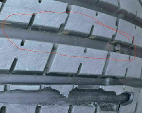

Hallo zusammen, ich bin am Samstag Mittag mal mit dem Wagen in die Waschstraße. Der Waschvorgang selbst war super bis auf eine Kleinigkeit. An dem Punkt an den du kurz vor der Ausfahrt bist ( also am Ende) befindet sich eine Ampel. Also auf Grün für Ausfahrt/Anfahrt warten. In dem Moment bekam der Wagen einen Ruck als würde dieser kurz Bremsen. Nachdem ich aus der Waschstraße raus war bin ich erst mal rechts ran und habe nach einen Schaden geschaut. Bin dann durch die Stadt nach Hause und Karre in die Garage. Am Sonntag wurde der Wagen nicht bewegt!! Nun heute morgen auf zur Arbeit. Bis zur Autobahnauffahrt alles gut aber ab einer Geschwindigkeit um 80 , hörte und fühlte ich ein komisches Geräusch. Als ich von der Autobahn langsam runter war habe ich mir den Reifen vorne links (Fahrerseite) angeschaut und auch abgetast. Auf den BILD ist zu sehen was Los war. Das fehlende Stück hing noch an einer kleinen Ecke.
Kann es sein das die Waschanlage mir den Reifen zerstört hat ? Durch das Antriebssystem der Waschanlage ?
Bin heut morgen gleich zur Waschanlage und habe das Problem geschildert. Mir wurde gesagt das wäre schon vorher so gewesen. Ich persönlich denke das es durch ein Teansportproblem am Ende der Waschtrasse entstanden ist .Was meint Ihr?

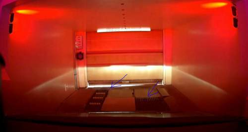

Hat die Anlage ein solches Förderband wie auf dem Bild dargestellt? Also die neue Variante im unteren Bild?
Oder die alte innerhalb der Führung?
Wenn es die neue ist, dann ist das durchaus möglich, dass dieser Transportpanzer (der gelbe Mechanismus hinter dem Reifen) am Profil hängen bleibt, während Du mit dem vorderen Rad bereits davon abgefahren bist, und SODANN reist der Panzer das Profil runter, allerdings nur dann, wenn Du feste die Fussbremse betätigt hast.
Wenn meine Schilderung so hin kommen kann, würde ich mich im Interesse aller anderen Teilnehmer an den Betreiber wenden und mit diesem ein klärendes Gespräch führen, denn das könnte zukünftig ein weiteres Mal passieren.
Der Reifen wurde im Stillstand beschädigt, das sehe ich an dem Muster der Beschädigung.
Bitte teile mir mit, welche Seite des Reifens auf dem Bild die Aussenseite ist?
Hat Dein Fahrzeug Heckantrieb?
Falls ja, dann ist es möglich dass während des Anfahren der Panzer etwas schneller unter dem Reifen durchgezogen wurde.
Beim Frontantrieb hätte sich das hintere Rad zurück gedreht insofern keine andere Kraft wirkt.

Ist eventuell an der Waschstraße ein Zacken verbogen? Der muss ja ungünstig im (glatten) Profil hängengeblieben sein.

Frontler und Reifen ist von vorne fotografiert, Schaden ist Innenseite Fahrerseite Vorne links

So zu sehen bist Du drauf gestanden beim losfahren.
Das dumpfe Geräusch, welches Du vorhin weiter oben beschrieben hast, rührt aller Wahrscheinlichkeit daher, weil der gelbe Dorn sich langsam in den stehenden Reifen gebohrt hat.
So sieht es zumindest stark danach aus.
Bei grün während des herausfahren, hat aufgrund des auftretenden Drehmoment der Reifen wegen seiner Vorwärts - Drehbewegung den gelben Dorn durchs Profil gezogen.
Glasklare Sache. Jederzeit reproduzierbar.
Ein derartiger Schaden entsteht nach meiner Erfahrung nicht im Fahrbetrieb, durch das Überfahren eines Gegenstands.
Das Schadenbild ist klar abgegrenzt, tief und der Rest des Laufstreifens ist unversehrt, ohne die geringsten Spuren von Schlupf.
Auch für mich sieht der punktuelle Abtrag des Laufstreifens nach Gewalteinwirkung durch einen massiven Gegenstand aus.
Aus welchem Material sind denn die "Dornen" des Förderbandes? Ich persönlich kann mir nicht vorstellen das diese daran schuld sein sollen, lasse mich aber auch des besseren belehren. Vor dem Besuch der Waschanlage kann das nicht passiert sein? Beispielsweise an einer Garagenausfahrt, Stellplatz o. Ä. an dem eine Schraube/Metallstück aus dem Boden ragte und beim Anfahren diese den Reifen punktuell aufgerissen hat? Nur mal so als Idee?
Ohne die geringsten Spuren von Schlupf.
Der TE ist ja danach Autobahn gefahren, mögliche Spuren der benachbarten gelben Führungsdornen werden während der Fahrt möglicherweise abgetragen.
Vielleicht hat der TE einen runderneuerten Reifen an dem das Profil nicht richtig gebacken wurde.
