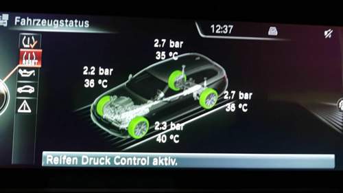

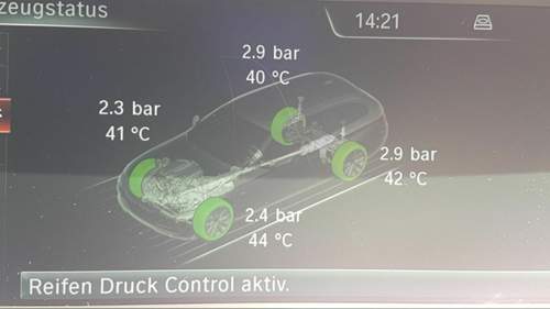

Bis wie viel °C Temperatur ist denn der Unterschied von den Reifen normal?
Wodurch kann der Unterschied entstehen?

Habe das auch mehrmale gehabt. Einer hat im Sonne gestanden.

Bei mir ensteht das meistens bei längerer Fahrt von ca. 20 min.
So als würde das linke vorderat mehr Bremsen
Vorderrad
Themenstarteram 14. Juli 2018 um 16:44
Genau, das dachte ich mir auch. Aber gibt es eine Erfahrung bezüglich der Temperaturschwankung..?
Die Temperatur ist im großen und ganzen abhängig vom Gewicht des Fahrzeugs und vom
Antrieb (Allrad / Heckantrieb) Dazu muss man unterscheiden von Kurvenfahrten und Fahrbahnbeschaffenheiten .
Als Zusammenfassung gilt: Temperaturdifferenz von 5-10 Grad Celsius ist völlig normal, die Lastverteilung auf jedes Rad ist unterschiedlich daher die unterschiedlichen Temperaturen

Deaktivier die Temperaturanzeige und mach dich nicht verrückt :)
Sensoren haben mitunter Toleranzen, und und und....
Ich habe mehrmals Räder, die nicht am Fahrzeug montiert waren, ausgelesen- da schwankt die Temperatur um +/- 3 °C

Mein einer Sensor zeigt auch konstant 3°C mehr als die restlichen 3 Räder.
Egal ob kalter Zustand in Garage oder nach BAB Fahrt im Hochsommer.
Leider anscheinend starke Toleranzen beim Temperatursensor.
Druck passt immer haargenau mit dem vom Reifenfüllgerät.
