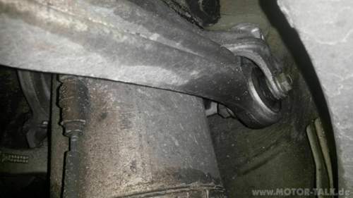

Wer hat trotz Tieferlegung und 19 oder 20 Zoll Bereifung keinen erheblich zu großen ReifenVerschleiß an der Innenseite der vorderen Reifen.
Ich hab vor ca 10tkm wegen erhöhtem ReifenVerschleiß eine AchsVermessung machen lassen. Nun hab ich heute auf der Raststätte gesehen,dass die Innenseite der vorderen Reifen schon wieder so abgefahren sind,dass Gewebe zu sehen ist. Auf der LaufFläche ist der Reifen vollkommen Grade abgefahren über die gesamte Breite hinweg. Nur die innenseiten sind komplett abgefahren. Als ob man die letzten 2cm abgeschält hat.
Hat evtl jemand dieses Problem mit tiefergelegtem Fahrzeug und 19 oder 20 Zoll nicht und könnte das AchsmessProtokoll einstellen.
Das Protokoll von meiner Vermessung ist laut Ausdruck in Ordnung von den Werten, aber da ich schon Unzählige AchsVermessungen selber gemacht habe,weiß ich auch wie leicht man dem Kunden ein TopProtokoll vorlegen kann,obwohl die Einstellung nicht hundertprozentig gemacht wurde.

Hallo, da sind mit grosser Wahrscheinlichkeit vorne die oberen Querlenker kaputt. MfG
Hab ich extra nochmal gebeten nachzuschauen. Einmal als ich ihn gekauft hab und bei der Vermessung nochmals. Beide Male wurde gesagt, ist alles fest. Muss ich wohl doch noch selber nachschauen. Müsste dann ja Luft haben, wenn die Reifen so ablaufen. Sind die dann meistens Radseitig oder am Rahmen ausgeschlagen.
Gruß m
Die oberen Querlenker sind mit ziemlicher Sicherheit hin. Mir wurde auch von zwei verschiedenen "VW Fachwerkstätten" erzählt die sind in Ordnung und ein paar Tage später mußte Zottel sie doch tauschen und seit dem ist Ruhe im Karton.
...ja die Gummis in den oberen Lenkern MUSS du dir anschauen!

Anbei das Protokoll. Und eben hab ich mal übers Rad zu den oberen Lenkern geschaut und da ist zu sehen dass der rechte vordere wohl minimal eingerissen ist. Dann werden die wohl hin sein. Ist wohl normal , hat ja auch schon 112tkm.
Wie wird das von den Selberschraubern gehandhabt,gleich alle 4 oberen wechseln?
Bei VW wurde mir gesagt , dass Achsseitig Dehnungsschrauben zur Befestigung verwendet werden. Ist dem so?
Und hat jemand die Drehmomente für das Anziehen der Fahrwerksteile vorliegen?

Eine Tieferlegung dürfte keinen erhöhten Reifenverschleiß in der geschilderten Form verursachen, sonst wäre das schon öfter hier Thema gewesen.
Hier ein Thread mit ähnlicher Problemstellung. Es wurde viel spekuliert, am Ende war es tatsächlich das vorhergesagte mechanische Problem, u.a. die vorderen Qierlenker.

Ich hatte vorne auch einen sehr hohen Verschleiß an der Innenseite. Behoben wurde das Problem durch Austausch der oberen Querlenker.
Das Problem ist, dass die meisten Werkstätten garnicht wissen wie die Querlenker zu prüfen sind und durch bloßes hingucken die auch nichts sehen.
Ich gehe immer mit einem Reifen Montierhebel dazwischen und übe seitlich Druck aus dann kann man sehen ob sie defekt sind.

Hallo, meine hat Zottel bei ung. 217000 km gewechselt, als er bei der Rundumsicht festgestellt hat, dass die Reifen vorne innen leicht abgefahren waren ... . Ich "rolle" aber auch hauptsächlich nur auf der Autobahn, wo der Belag doch nahezu perfekt ist. MfG
