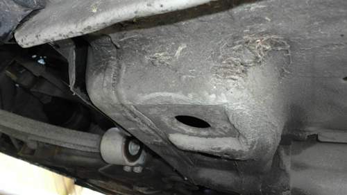

Ich hänge mich hier mal ran. Bisher wurden unsere Räder immer in der Werstatt gewechselt und eingelagert, aber inzwischen haben wir Platz um sie selber zu lagern. Deshalb mache ich den Räderwechsel nun auch wieder selbst. Nachdem mein alter Wagenheber für den Insignia CT etwas zu schwach auf der Brust ist und generell Alterserscheinungen zeigt habe ich mir einen neuen Wagenheber gegönnt Klick.
Laut Bedienungsanleitung gibt es ja verschiedene Aufnahmepunkte - einmal die Falz für den (Not-) Wagenheber und zusätzlich die Punkte für die Hebebühne. In der Anleitung steht weiterhin, dass der Wagenheber nur im Notfall (reifenpanne) zu verwenden ist - nicht für den turnusmäßigen Räderwechsel. Ich gehe mal davon aus das sich das primär auf den Opel Notwagenheber bezieht, der einfach nicht für die Nutzung als Standardwagenheber ausgelegt ist.
Meine Frage ist nun wo der neue Wagenheber anzusetzen ist (11cm Telleraufnahme). Den anderen Beiträgen hier entnehme ich das man die Bühnenaufnahme verwenden soll, allerdings habe ich da keinerlei Sicherung gegen eventuelles Verrutschen. Bei der Falz ist diese Sicherung zumindest theoretisch gegeben. Kann ich mit einem normalen Rangierwagenheber, der sich beim Hochbocken ja immer weiter unters Auto schiebt, bedenkenlos an den Bühnenaufnahmen ansetzen oder kracht mir das ganze Auto u.U. einfach runter wenn es blöd läuft? Bühnenarme sind ja starr unter dem Auto, da gibt es nur eine Bewegung nach oben - verrutschen kann da nichts.
Die Bedienungsanleitung ist leider etwas zweideutig. "Wagenheber nur im Falle einer Reifenpanne verwenden" kann sich auf den Notwagenheber beziehen oder aber eben auch auf die generelle Verwendung von Wagenhebern an der Falz beim Insignia.
Mit dem Wagenheber wenn möglich NICHT am Falz heben. An der Hinterachse kann man zB für den Räderwechsel direkt am Achsschenkel unterhalb der Feder mit einem Gummiteller anheben (ausgenommen 4x4, da kann ich's nicht sagen)
Auf der Vorderachse am Unterboden an dem "Dom" der ca. 20-30 cm nach innen zu finden ist. Hinter dem Schweller gleich nach dem Radkasten vorne.
Dieser „Dom“ ist ja die offizielle Aufnahme für die Bühne. Gibt’s hinten entsprechend auch. Die würde ich dann auch verwenden und nicht den Achsschenkel (hab den 4x4). Sonst mach ich da noch was falsch und dann hab ich den Salat. Hoch genug kommt der neue Heber auch. Sollte also keine Probleme geben beim Verwenden der normalen Aufnahmepunkte trotz 19“, CT Höherlegung und langem Federweg.
