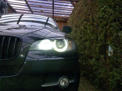

Habe seit ca. 3 Monaten
linkverbaut.
Bin sehr zufrieden bei tag werde ich sogar bei Standlicht mit Lichthupe angeblitzt

Könntest du uns davon Bilder aus verschiedenen Winkeln machen?
Von den Seitronics Gen.3 bin ich persönlich bis jetzt sehr überzeugt.
Deine Philips Alternative lasse ich mir gerne schmackhaft machen.

hhmm, naja das ist ja auch nicht so toll. Ich suche eine Lösung wo die äußeren Ringe tagsüber gut ausgeleuchtet werden und der innere Ring auch noch als Ring erkennbar bleibt, also nicht komplett innen ausgeleuchtet wird, so daß man angeblitzt wird.
Außerdem ist bei deiner Philips Version das Steuergerät außen, d.h. man muss erst wieder ein Loch durch die Abdeckkappe bohren, ich habe aber da schon eines wegen den LED-TFLs (anstelle der NSW). Noch ein zweites Loch dort reinzubohren habe ich auch nicht so den Bock dazu.
