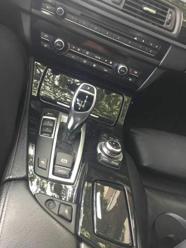

Hast du auch auf paar Stellen in der Sonne die Mikrokratzer ? Verwendest du garkeine Reinigungsmittel ? Mir kommt es vor das sie sich nach jeder Reinigung immer mehr Kratzer bekommen was für ein M Tuch verwendest du ?
Also!
Auch ich hatte die von dir genannten Mikrokratzer...
Habe danach alle Leisten ausgebaut, inklusive Mittelkonsole...
Vernünftig abgeklebt, mit einem Akkuschrauber und einem Lammfellaufsatz und einer Hochglanzpolitur ganz vorsichtig alle Leisten anpoliert...
Hinterher alles wieder zusammengebaut und seitdem werden diese nur mit einem leicht feuchten Microfasertuch gereinigt...
das war’s....
die ganze Prozedur ist schon einige Monate her seit dem glänzen die Leisten immer noch wie nach der Politur...;)
Benutzen tue ich ein 3M Mikrofaser Tuch...
Weiter unten siehst du ein Bild meiner leisten, den Lammfellaufsatz und das Mikrofasertuch
edit;
Du kannst die ganze Prozedur natürlich auch im eingebauten Zustand vollziehen!
Würde ich aber nicht empfehlen.
Da du nicht überall ran kommst und das ganze Auto abkleben musst, somit ist der Aufwand viel größer als die Leisten auszubauen...

Danke für die wunderschöne Anleitung. Ich hab noch eine Frage bzgl der Politur welches Poliermittel hast du verwendet und wo finde ich dieses Lammfellaufsatz ? Lg
Also ich würde auch gerne solche Mikrokratzer auspolieren, aber möglichst ohne Ausbau. Gibt's da ein Wundermittel?

Ich warte selber auf die Antwort aber so schlimme schauen meine nicht aus .. wie kriegt man sowas hin was hast du getahn ?
Ich glaub wegen den paar Kratzern bei der Mittelkonsole warte ich noch Lieber..
Ich wohl nichts, der Vorbesitzer war es. Jetzt hätte ich aber Zeit mich damit zu beschäftigen. Übrigens so schlimm sehen die Kratzer nicht aus, das Bild habe ich entsprechend gegen Licht gemacht.
@kurdtkuei schrieb am 4. Mai 2020 um 14:40:48 Uhr:
Meistens passiert das bei der Mittelkonsole ka warum alle anderen sind in Ordnung? Ich glaub weil man viel mit den Fingern oben ist ...
Gib mal einfach bei Google lammfell 3M Polierfell Polierpat ein,
Je nachdem welche Größe du hast, gibt es verschiedene Aufsätze...
Meins hat die Größe von 78mm oder so...
Zu der Politur kann ich dir nur sagen... vernünftigen Lacker ansprechen der dir eine Professionelle finish Hochglanzpolitur abfüllt...
Bei mir sieht die ganze Sache so aus. Siehe Bild ;)
Edit;
Bist du sicher dass du die Piano individual Interieurleisten hast?
Mir sieht es eher nach den Serien Anthrazitleisten aus?
@GabrielBmwF10 schrieb am 4. Mai 2020 um 14:40:17 Uhr:
Das scheinen mir aber optisch eher die Leisten in "schwarz hochglanz" zu sein (aka serienmäßiges Plastik) und nicht Pianolack.
Willst du das nochmal prüfen?
Für die Pflege durchaus relevant.
