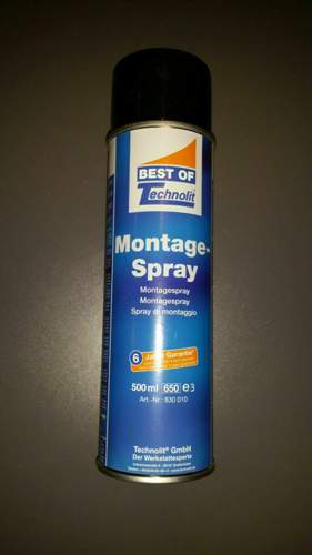

Um auf Yeti's Frage ein zugehen
Beim ersten mal schön mit der Messingdrahtbürste blank gemacht, dann spezielles Montagespray für Radnabe und Bremsanlagen dünn drauf....und ab da reicht beim Radwechsel Abwischen und Erneuern.....
Die Reifenspezialisten haben spezielle Topfbürsten.....
