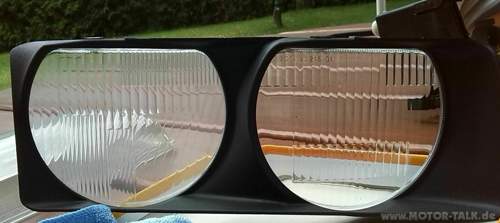

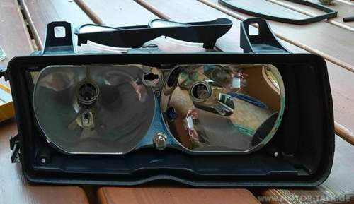

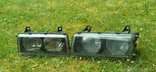

Ich habe heute überflüssige Zeit genutzt, um die ausgemusterten Compact-Scheinwerfer zu reinigen. Leider nicht ganz pannenfrei. Trotz Vorsicht und Reinigungsmittel (nur destilliertes Wasser), ist bei einem SW eine kleine Stelle der Chrombeschichtung "verschwunden".
Egal, ich brauche die Scheinwerfer im Normalfall nie wieder. Also wer es wagen möchte: Die Reflektoren nur trocken reinigen.

Ausbauen und Spangen lösen ;) kann evtl sein das das Glas etwas mit der Dichtung verklebt ist durch die Jahre aber mit richtigen Kleber ist da nix verklebt

Wow.... :eek:
Krasser Unterschied....
Das mit der Chrombeschichtung wurde aber schon mehrfach erwähnt,das man da nur trocken drüberwischen soll. ;)

Ich war etwas zu risikofreudig - mal wieder. Mit Scheinwerfern stehe ich irgendwie auf Kriegsfuß. Der Unterschied ist wirklich groß. Die ganze Aktion bringt in meinem Fall nur nicht viel, weil die Teile jetzt wieder im Keller liegen. Verkaufen kann man knicken, weil keine Nachfrage.
Wieso darf man da nicht mit Wasser beigehen? Wenn jetzt einer sagt: "Weil dann die Chrombeschichtung abgeht", meld' ich das einem Mod! :D
Und wie soll man die vernünftig trocken reinigen? :confused:

Mit einem weichen Tuch. Bei diesen Scheinwerfern war jeweils im Bereich der Standlichtbirne besonders viel Schmodder. Dieser ging trocken nicht weg. Nun fehlt bei einem eben etwas Chrom dort :D
Meine Compact-Teelichtern hab ich damals auch sauber gemacht. Auch mir ist im Fernlicht was von der Chrombeschichtung abgegangen. Natürlich hatte ich die nass gereinigt.
Danach habe ich zwei Sätze ZKWs gereinigt, ebenfalls nass, bei denen ist allerdings überhaupt nix passiert.
Also entweder ist die Beschichtung bei den ZKW besonders robust oder bei den Teelichtern besonders anfällig.

Ich habe bereits einen ZKW mit einem Brillenputztuch ruiniert ;) Die H1-Bosch der Limo sind auch ganz trüb. Wenn es nächstes Jahr nochmal TÜV gibt, dann bekommt das Auto neue SW von DJAuto oder TYC.

Allerdings halte ich es für wahrscheinlicher die Beschichtung beim trockenen reinigen zu ruinieren.

http://www.jbrockmeyer.de/Original_Scheinwerfer_von_innen_reinigen.pdf
Er benutzt angefeuchtete Watte. Ein Risiko es es wohl immer :D Ich schätze die Scheinwerfer-Hersteller wollen das gar nicht.. besser neu kaufen.
Ich habe meine H7 auch zerlegt und gereinigt (ohne sie kaputt zu machen) jetzt ist der Unterschied zu den alten noch größer gewesen. Ich habe es schon öfter gesagt, wem das Licht nicht gut genug ist, der sollte die mal reinigen. Ist ein riesen Unterschied
