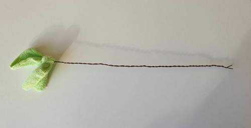

Ich habe mich heute mal intensiv mit dem Problem der beschlagenen Linsen der Xenon-Scheinwerfer beschäftigt und es geschafft, diese zu reinigen. Danke an all die anderen MT-Mitglieder, die schon hilfreiche Vorarbeit geleistet und wertvolle Hinweise gegeben haben.
Hier nun meine Erkenntnisse:
1. Die Reinigung ist relativ unkompliziert, wenn man den Bogen erst mal raus hat.
2. Nur die Vorderseite der Linse lässt sich reinigen, die Rückseite bleibt beschlagen, und das ist auch sichtbar.
3. Der Belag lässt sich so leicht entfernen, wie auf einer mit Dampf beschlagenen Scheibe. Er ist weder klebrig noch stark anhaftend.
4. Das Anbringen von Reinigungstüchern etc. ist mit der Gefahr verbunden, dass diese sich im Inneren des Scheinwerfers lösen und dann drin liegenbleiben, weil man nicht mehr an sie rankommt. Also Vorsicht, die Verbindung zwischen Draht und Reinigungsmittel sollte gut halten!
5. Die Nutzung einer Flaschenbürste mit Borsten wie in meinem Fall ist nicht ratsam, denn die Borsten brechen ab und bleiben im Scheinwerfer liegen. Ich muss mir nun einen dünnen Schlauch mit Aufsatz für den Staubsauger besorgen, um die Dinger da wieder rauszubekommen.
Und nun zur Reinigung an sich:
6. Das Entfernen der Abbiegelicht-Lampe ist nicht erforderlich! Es gibt über deren Halterung einen Spalt, durch den man das Reinigungswerkzeug einführen kann. Im Video ist das auch zu sehen.
7. Es muss nur der Rückdeckel des Scheinwerfers abgedreht werden, dann kann man das Werkzeug dort hineinführen. Der Draht sollte flexibel sein, damit man ihn ein wenig in die richtige Position biegen kann.
Anschließend muss man eigentlich nur noch hin- und herschieben, bis man alle Stellen erwischt hat.
Ich habe das Video möglichst kurz gehalten, um das Prinzip zu verdeutlichen. Der Rest sollte klar sein.
https://youtu.be/RBj4S3cmayo

@Sunlion , du hättest das mit den verlorenen Borsten so wie noway83 lösen können, der ist auf die clevere Idee mit dem Schrumpfschlauch gekommen.
Hab ich leider nicht. Und ich hab auch erst hinterher gemerkt, das es „borstelt“.
Aber egal, ich besorg mir einen dünnen Schlauch und saug die Borsten raus. So viele sind es nicht, das wird schon.

Also im Nachhinein würde ich die Flaschenbürste nicht wieder nehmen. Er wäre besser, sich einen langen Draht zu besorgen, ihn in der Mitte zu falten, in den Falz einen nicht fusselnden Lappen zu klemmen, und den Draht dann zu verdrillen. Dann hat man nur noch den Lappen als sperrigstes Element und sollte durch den schmalen Spalt sehr gut an die Linse herankommen.
