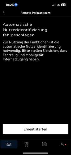

Ich versuche bisher vergeblich das Remote Parking zu nutzen.
Wenn ich mit dem Handy und Fahrzeugschlüssel neben dem Auto stehe zeigt die Audi App immer diese Meldung an: Verbindung zum Fahrzeug benötigt
Begeben Sie sich zum Starten der Funktion bitte in die Nähe Ihres Fahrzeugs.
Ich habe schon alles mögliche versucht wie Handy aus dem MMI löschen und neu verbinden, Handy neu starten aber nichts hat geholfen. Mein Handy ist ein iPhone 11 Pro.
Hat jemand noch eine Idee woran es liegen kann oder was ich noch versuchen soll?
Vielen Dank

Hallo Zusammen,
was mache ich falsch? Benutzer angelegt, App verbunden… sehe alle Daten
aber wenn ich Remote parken testen möchte, komme ich nicht weiter ???????
Auch kommt jetzt öfters das mein Benutzer updated wurde und dann habe ich wieder andere Einstellungen im Auto als ich davor festgelegt habe
Ich weiss nicht mehr weiter

Hallo, neu ca 2 Wochen alt
Moin, hab das identische Problem. Hat jemand vielleicht eine Lösung?
Das gleiche hier. iPhone 12 und neuer A6 aus 2023. Alle Funktionen gehen (im MMI bzw. der Audi-App) nur beim Verbinden für das Remote-Parken geht es bei der "Fahrzeugsuche" einfach nicht weiter.
Wirklich viel Dokumentation gibt es von Audi dazu nicht - sprich irgendwelche Berechtigungen etc. die man prüfen sollte.

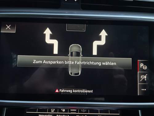

Nah genug dran bist du? 3m meine ich dürfen es Max sein.
Bei mir klappt das alles ganz gut…
Ja, ich habe es direkt vor, neben und hinter dem Wagen versucht. Habe mich jetzt probehalber mal reingesetzt und die P-Taste gedrückt. In der Ansicht des MMI fragt er dann ab, welche Fahrtrichtung man wählen möchte. Evtl. liegt es an der aktuellen Position und ggfs. erkannten Hindernissen (eigentlich ist vor dem Wagen genug Platz, er steht nur nicht eben) und die App meldet es einfach nur nicht zurück. Ich werde es morgen mal auf einem freien, ebenen Untergrund versuchen.
Mach das. Ansonsten spinnt er bei mir nur rum wenn meine Frau mitfährt (und sie hat an ihrem Schlüsselbund den zweiten Fahrzeugschlüssel)
