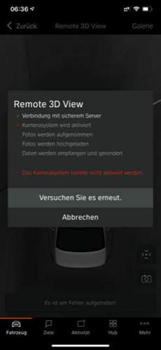

Hat nicht geholfen. Account neu anlegen, App neu installieren, Funktionen am Auto neu einrichten - alles nichts gebracht. Die Werkstatt hat BMW hinzugezogen und jetzt heißt es erstmal abwarten. Die Aktivierung der Kameras funktioniert nicht, d.h. die App macht den Connect zu den Servern, dann wird versucht, die Kameras zu aktivieren und dann geht die App in den Fehler.
Aber egal, der anderen Probleme wurden wohl behoben und jetzt warte ich mal ab, wie schnell BMW das Remoteview-Problem lösen wird. Ist ja nicht lebenswichtig.
Wie genau kommst du überhaupt zu dem Schritt? Ich habe dort nicht mal einen Button, bzw finde ihn nicht.
In der App "Remote 3D View" auswählen, dann unten auf "Ansicht aktualisieren" und während er lädt, nochmal auf das Feld tippen ("Wird geladen";), dann erscheint die Übersicht, was gerade gemacht wird. Bei mir verbindet er sich dann zum Server, möchte dann das Kamerasystem aktiveren und bricht mit Fehler ab.
