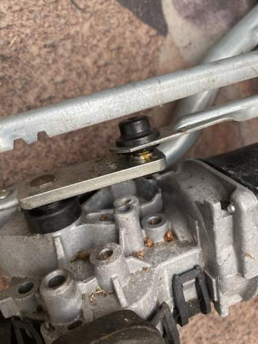

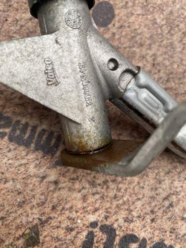

Ok danke. Habe mir erst mal ein abzieher bestellt, die wischerarme sitzen fest. Aber ich kann erkenn das am Gelenk Ablagerungen bzw Rost ist
Moin. Spritzschutz und Gestänge habe ich raus.
Schaut euch mal die Bilder an. Ich habe die einzige rostige Stelle mit WD40 bearbeitet.
Ich habe überlegt den Motor zu trennen aber wie bekomme ich diese Verbindung lose?
Oder so lassen und dem ganzen ne Chance geben? Ich kann so halt nicht prüfen wie leicht es läuft.
Danke für eine Info.
@topaowk12 schrieb am 25. Juli 2023 um 18:13:13 Uhr:
Einfach mit einem Schraubenzieher von unten abhebeln.
Unter der Schwarzen Kappe befindet sich eine Kugel.
Topp. Ist ab. Morgen baue ich’s zusammen, auf die Achsen bzw Lager kommt spezielles Fett.
Moin drehen denn die Lagerböcke sauber und leicht, und wie groß ist das Spiel.
Gruß aus der Türkei andi295
Moin Leute.
So jetzt bin ich am Ende, habe folgendes gemacht.
- Wischergestänge ausgebaut
- Lagerböcke geprüft, gereinigt und geschmiert
- alles zusammengebaut...
immer noch laut.
Zum Baumarkt gefahren, Bosch AERO Twin neu gekauft, der 3. Wischer bis jetzt, ebenso laut
Vorher die Scheibe entfettet und gereinigt.
Was kann das sein? Oder ist die Scheibe stumpf? Ich bin mit meinem Latein am Ende.
