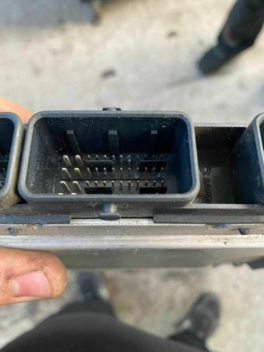

Ne ist eine freie Werkstatt, in der Diagnose kommen 10000 Meldungen. Die Werkstatt meinte man sollte das Steuergerät tauschen. Was ich noch sagen muss ist das der Schlüssel also die Keycard gar nicht funktioniert man kann das Auto nicht ab oder aufschließen, könnte aber an der Batterie liegen.

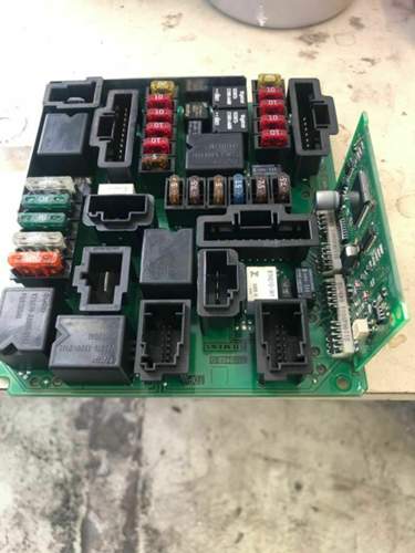

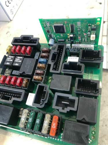

Die Werkstatt Hat mir auch soeben mitgeteilt das kein Wasser im sicherungskasten ist also ist trocken habe ein Foto dazugehängt

Werkstatt hat mir soeben das Bild geschickt. Er meinte das mein Steuergerät starke korrosion hat. Könnte es evtl. daran liegen und was kann man dagegen machen

@Meganee2 schrieb am 18. Dezember 2020 um 14:18:47 Uhr:
Also mal Ehrlich: ich kann da keine Korrosion erkennen!
Was ich erkennen das bei dir an den Pins eine Silikonverseuchung/Silikonverschmutzung vorliegt.
Das muß entfernt werden, ebenso im Stecker.
Achja, das Silikongegliber kommt vom Stecker und Arbeitet sich mit der Zeit nach unten.
Es dient im Stecker zur vermeidung von Feuchtig.
Das Gegliber macht aber mehr Elektronik Stress als es vor Feuchtigkeit schützt.
Ich hab das in meinem Kangoo Stecker komplett entfernt und seitdem keinen Ärger mehr.
Hi, diese grünlichen Poppeln sind keine Siliconverschmutzungen, sondern Grünspan (Kupferoxid)
Mit Kontaktspray auswaschen, ausblasen und mit Silikonspray einsprühen. Und zwar Stecker und die Pins. Bei viel Glück funzt alles wieder.
Schönes Wochenende
Themenstarteram 18. Dezember 2020 um 18:58
Vielen Dank für die Infos werde es mal ausprobieren. Schönes Wochenende euch.
