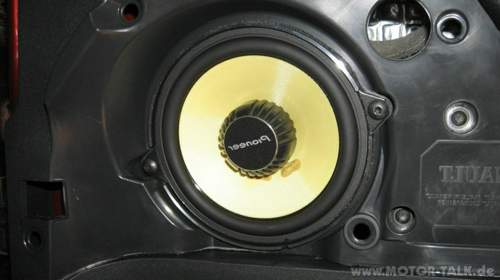

Habe seit kurzem ein neues Autoradio für meinen Renault Megane II Coupé. Eingebaut, läuft einwandfrei. Dazu wollte ich mir (erstmal) ein Pärchen neue Lautsprecher gönnen: Die Pioneer TS-G1323i. Also erstmal die vorderen Lautsprecherverkleidungen abgeklipst, und schnell festgestellt: Krasser Fehlkauf. Ich weiß, es sind 3-Wege-Lautsprecher, habe Sie testweise angeschlossen, und Sie laufen problemlos. Hört sich auch nicht übel an. Das eigentliche Problem ist aber der Einbau: Die Dinger haben 4 Vorrichtungen für die Schrauben, die originalen Renaultteile haben 2, der Lautsprecher lag zusätzlich in einer Einbuchtung. Das Schlimme ist, dass die 2 Schraubenvorrichtungen eben nicht genau gegenüber, sondern leicht versetzt waren.
Wie zur Hölle bekomme ich da also nun die Pioneerlautsprecher rein?! Habe ja keinerlei Möglichkeit, die Vorrichtungen für die Schrauben abzuklipsen (ist zu fest), passen würde das trotzdem nicht. In die Verkleidung bohren geht nicht, da sie nicht eben ist, sondern nur diese "Fassung" im Plastik ist, mit Aussparungen für die 2 Löcher der Originallautsprecher.
Ich sehe da keine Lösung, da diese spezielle Fassung einfach total bescheuert ist...

schon spaßig diese renaults.die haben nicht mal ein blech wo die LS angeschraubt sind und dann mit nur 2 schrauben.also kein zwischenblech.das ganze noch vertieft,was einen adapterring schlecht macht.
ich wäre für ein türholz/blech in eigenbau,aufwendig für laien,aber das beste was man machen kann
Wenn ich mir diese Einbauöffnung anhand der bereitgestellten Bilder ansehe, dann bin ich recht sicher, daß es sich um die gleiche Türkonstruktion handelt wie beim Vergleichsbild, bei dem man den bereits genannten Pioneer-Lautsprecher in eingebautem Zustand sieht

Nicht gerade berauschend, diese Einbausituation. Vielleicht ließe sich das verbessern, aber konkret möchte ich dazu nichts sagen.
Auf diesen Bildern sieht das aber SEHR gegenüber aus.
Bitte versuch mal, die alten Lautsprecher einmal einzusetzen, und dann um 180° versetzt nochmal. Sollte es beide Male passen, sind doch wenigstens 2 Schraubpunkte vorhanden und es müssten wirklich nur 2 Laschen abgetrennt werden (Blechschere, Eisensäge, was du willst).
