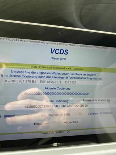

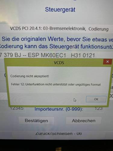

Noch ein kleines Update für die Nachwelt...
Ich habe das defekte Steuergerät nun gegen ein gebrauchtes tauschen lassen - Index BJ, das hat ohne Probleme funktioniert. Die Codierung vom alten Steuergerät passt, vielen Dank an juergen3112.
Nach meinem Wissenstand wären auch folgende Index möglich - das sollte vorher aber auf jeden Fall gegengeprüft werden - auch in Bezug zur Codierung, ob dann die alte noch funktioniert. (AJ, AP, AT, BC, BE, BG, BJ und BL)
