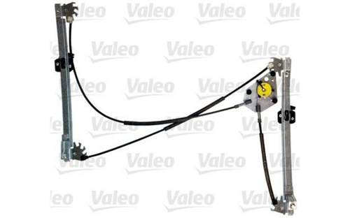

seit ein paar Wochen geht bei mir schon der Fensterheber vorne linkts nicht, heute bin ich endlich dazu gekommen mal nachzuschauen was los ist.
Offensichtlich ist der Bowdenzug zwischen Antrieb und der vorderen Fensterarretierung, der für das Herunterfahren des Fensters zuständig ist, gerissen.
Außerdem ist die Antriebsrolle vllt. nicht mehr ganz OK (siehe Bild).
Weiß jemand ob man die Teile (Bowdenzug und Antriebsrolle) einzeln nachkaufen kann und wenn ja wie man die Bestellnummern dafür herausfinden könnte?
Habe mir ein gebrauchtes Ersatzteil in der Bucht bestellt und soeben eingebaut.
Als ich das Ersatzteil in den Händen hielt, war es klar wie die Scheibe an den Schienen gehalten wird.
Meine Vorgehensweise:
1. Türverkleidung demontiert (2 Schrauben hinter dem Griff, 1 Schraube an der Unterseite, 1 Schraube an der Aussenseite hinter einer kleinen Verkleidung, langsam von unten aussen alle Plastiknieten lösen, außen anheben und am Spiegeldreieck den Haken unter dem Spiegeldreieck ausstehen)
2. Bodenzug der Tür an der Verkleidung ausbauen
3. Kabel zum EFH Schalter lösen
4. Batterie abklemmen
5. Gelber Stecker sowie alle weiteren Stecker in der Nähe der Kunststoffverkleidung lösen und die Verkleidung demontieren
6.EFH Motor an den drei Schrauben lösen und das Kabel vom selbigen lösen
7. Die drei weißen Hülsen in die Tür drücken
8. Das Fenster so weit herunterfahren bzw. drücken bis durch die Schiene die Schrauben zur Arretierung der Scheibe zusehen sind
9. Schrauben lösen und Scheibe nach oben ziehen und provisorisch mit Paketband am Türrahmen fixieren
10. Die vier Schrauben der Fensterheberschienen lösen und Schienen sowie die Bowdenzugrolle (weißes Kunstoffdreieck) entnehmen.
11. Ersatzteile in umgekehrter Reihenfolge montieren. Vorher sicherstellen, dass die Fensterarretierung offen ist.
12. Fensterarretierung hinter die Löcher in den Schienen positionieren
13. Scheibe in die beiden Arretierungen absenken und fixieren.
14. Kunststoffverkleidung einsetzen und Kabel anschließen (auch den gelben Stecker!!!)
15. Batterie anklemmen und mittels der EFH Bedienung in der Fahrertür testen. Die Automatik mittels zweimal komplett hoch und runterfahren einstellen
16. Wenn alles funktioniert Türbowdenzug und EFH Kabel anschließen
17. Verkleidung montieren
18. Beten, dass das Ersatzteil bis nach dem Verkauf des Autos hält!
Wem die Anleitung geholfen hat, der /die darf gerne den Danke Button betätigen!!

Einzeln gab´s und gibt´s das von VW wohl nicht (im Internet als Nachbau schon), VW bot und bietet allerding für den Oldie Golf IV noch immer einen eFH-Repsatz (Bowdenzüge, Spule, Gleitschlitten) an, weshalb ich stark davon ausgehe, dass das sinngemäß beim Polo V genau so oder ähnlich sein wird:
Einzelteile: Nein
Rep.-Satz: Ja

vielen Dank für deine Antwort. Ja, das Teil auf eBay habe ich gesehen, scheint sogar das Originalteil zu sein (Valeo 851046). Nachdem ich es woanders sogar noch ein paar Euro günstiger gesehen habe, habe ich es jetzt bestellt.
Trotzdem schade, dass man den kompletten Fensterheber neu kaufen muss, obwohl nur ein Bowdenzug gerissen ist.

Der von mir inzwischen verbaute Valeo 851046 ist übrigens doch nicht das Originalteil wie ich zuerst angenommen hatte. Es ist ein klein wenig anders konstruiert (schmalere, blanke statt schwarze Metallstreben, Metallplatte statt Kunststoff für Verbindung von Rolle und Bowdenzügen), funktioniert aber natürlich genauso.
