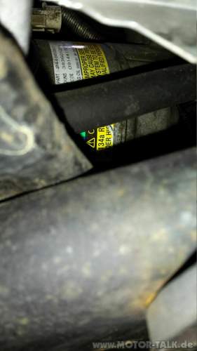

Folgende Prüfungen habe ich bisher durchgeführt:
1. Sicherungen waren o.k.
2. ein klacken des Magnetschalters habe ich nicht vernommen.
3. Klimarelais nicht überprüft, weil ich nicht weis wo es sitzt.
4. Druck im System wurde noch nicht überprüft

kann sein das Dein Klimakompressor den Geist aufgegeben hat.
Jetzt kommt es darauf an was Du für einen hast....äussere Magnetspule oder eine im Kompressor eingebaut.Die äussere kann man tausche die Spulen gibt es im Netz zu kaufen wäre eine Option als direkt einen neuen Kompressor.Du erkennst es daran das die Anschlussdrähte in die Spule (Riemenscheibe) gehen.
Hab hier aber auch schon gelesen das in der Spule noch eine Sicherung sein soll die eventuell auch defekt ist.
Den mit der innenliegenden kann man nur komplett tauschen.
Bei meinem H war es ein Kompressor mit innenliegender musste komplett gewechselt werden.Hatte mit dann einen AT Kompressor bestellt und einbauen lassen der lag damals bei 280€ von Teamec.war von hier.Inzwischen etwas teurer aber deutlich billiger als beim freundlichen.....
www.rexbo.de/teamec/klimakompressor-8600270?c=100354
gruss
mein Kompressor ist vermutlich auch der mit der innen liegenden Spule. Das Kabel geht von oben am Kompressor vorbei unten auf einen Anschluss. Gebe ich da 12V,direkt von der Batterie,drauf klackt es. Habe ich auch bei laufendem Motor gemacht,aber keine Veränderung am Kompressor,bzw. am Momentanverbrauch.
Laut OP-Com ist ein Kompressor verbaut ohne Magnetkupplung.
Beim Fehler oben,hatte ich versuchsweise "Mit Magnetkupplung" angewählt.
Tut mir leid für die Falschmeldung.
12V messe ich keine am Stecker,der zum Kompressor geht. Nur 1,69 Volt.
Wie funktioniert das ohne die Magnetkupplung und wie hoch muss die Spannung unten sein?
Schaltplan wäre super.

Auf die Schraube bin ich gekommen da meine Klima nicht mehr kühlte beim einschalten gab es ein leicht quietschendes Geräusche beim ausschalten wieder weg.
War damals kurz in der Werkstatt Fehler beschrieben und der Mechaniker kam direkt mit einer kleinen Ratsche um die Schraube fest zu ziehen da war nichts mehr mit festziehen.
Die Riemenscheibe hat wohl so eine Art Überlastsicherung die brechen kann.
