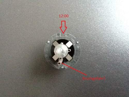

Anbei nun zwei Pics der demontierten Teile. 1x von hinten betrachtet und 1x von vorne.
Teile hinten
Teile vorne

Für den Zusammenbau beginnt man nun in umgekehrter Reihenfolge und setzt zunächst den Brenner ein. Dabei trage ich saubere Handschuhe, um keine Fingertapper auf dem Brenner zu hinterlassen. Beim Zusammenbau ist nun darauf zu achten, dass die im Bild rot markierte Kerbe in der Brennerfassung nach oben (12:00) zeigt. Nun führt man den Kolben des Brenners in die Öffnung im Scheinwerfer ein. Es ist ratsam dabei von vorne in den Scheinwerfer zu leuchten, denn man findet die Öffnung so besser.
Bei der ganzen Prozedur sollte man peinlich genau darauf achten, die äußerst empfindliche Isolierung des Anschlussdrahtes nicht zu berühren. ACHTUNG ! BRUCHGEFAHR!
Leuchtmittel
Themenstarteram 11. November 2015 um 16:36
Sitzt das Leuchtmittel richtig am Platz, hat die Nase in die Kerbe des Leutmittels eingegriffen, lässt sich das Leuchtmittel nichtmehr drehen. Man fühlt irgendwie, dass es passt. Nun gilt es den Bajonettverschluss draufzubekommen, ohne dass das Leuchtlittel zuvor verrutscht...
Ich habe dazu den Ring in die Linke Hand genommen so dass der Daumen etwa am Anspritzpunkt zu liegen kommt. Zur Montage des Rings muss der Daumen dann etwa bei 2:00 Uhr liegen. Ist der Ring in Position gebracht, arrettiert man den Bajunettverschluss durch eine 30° Drehung gegen den Urzeigersinn.
Dass alles richtig sitzt, sieht man daran, dass die rückseitigen Metallkontakte aus dem 2. Pic genau bei 6:00 Uhr liegen. Das Leuchtmittel ist nun sicher. Jetzt geht es an das Zündgerät...
Bajonett-vorne
Bajonett-hinten
