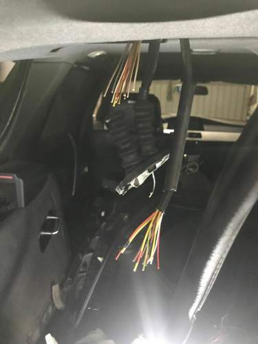

ich sitze gerade an meinem Touring und wollte den Kabelbaum der Heckklappe flicken, weil die bekannten Mängel (Heckwischer, Kennzeichenbeleuchtung etc.) aufgetreten sind.
Ich möchte die defekten Kabel nur löten bzw. verlängern, jedoch nicht den Reparatursatz verwenden.
Habt ihr eine Anleitung mit Bildern für mich?
Wie baue ich den Spoiler ab und ist dies überhaupt notwendig?
Wann muss ich minimal alles abbauen?
Vielen Dank!

hi ich habe vor kurzem bei meinem repariert du musst den spoler ab bauen dafür musst du die scheibe auf machen und die vier schrauben ad machen dann kannst du den spoler runter ziehen und ich musste die scheibe ab machen ich hatte den kabel bruch auf der rechte seite und du musst den Lautsprecher aus bauen und die ganze verkleidung an der häckklape weil du den ganzen kabelstrang in den innenraum ziehen must um die kabel zu löten. Zu mindestens musste ich das bei mir ging die zv funk nicht mehr. Ich hoffe ich konnte dir weiter helfen.

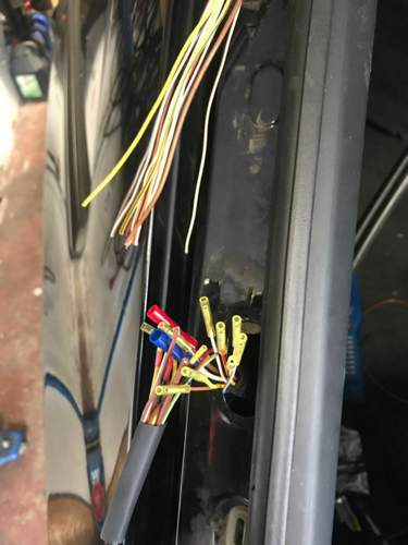

ach und heute habe ich mal die Rechte seite angefangen zu reparieren, kabel im baumarkt gekauft lötkolben bereit gestellt und in die hände gespuckt. geht ganz easy nur ich kaufe mir dasdoooo so 30 bis 40 stück. für den rest.

Wenn du es noch nie gemacht hast und alle Kabelbäume kontrollieren willst, nimm Dir etwas Zeit.
Ich habe locker 4 Stunden gebraucht ... und an eletkrischer Vorbildung hapert es nicht, wenn ich das mal so formilieren soll :-)

ich hatte ähnliche Probleme. Von heute auf Morgen hab ich bei meinem E61 auf einmal 4 Fehlermeldungen zwecks des Beleuchtung bekommen. Nach ein wenig googeln war mir schnell klar, dass es der rechte Kabelbaum sein MUSS. Die Geschichten, die in den Foren hier rum geschrieben werden haben mich aber teilweise ein wenig verwundert! Hier wird von mords "Baustellen" geschrieben um das Auto wieder fit zu bekommen... Teilweise wird sogar etwas von "Himmel ausbauen" geschrieben. Ich wüsste nicht, wieso man das machen müsste!? Bei mir gings auch ohne und innerhalb von 4 Stunden für beide Seiten, dank der guten Anleitung *g*

so, ich habe die originalen Reparatur-Kabelsätze jetzt da. Das sind die Standard-Kabelbäume (beidseitig Strecker, etc.), wie sie ab Werk verbaut sind. Normale Litze, nichts mit Hochflex oder Ähnlichem. (Ich ärgere mich immer noch...) - BMW ist da sehr lernresistent. Das Problem besteht seit E34-Zeiten.
Meine Frage jetzt: Gibt es für die Reparatgur eine originale BMW-EBA? Die aus dem E60-Forum habe ich bereits - sie hilft schon sehr weiter.
