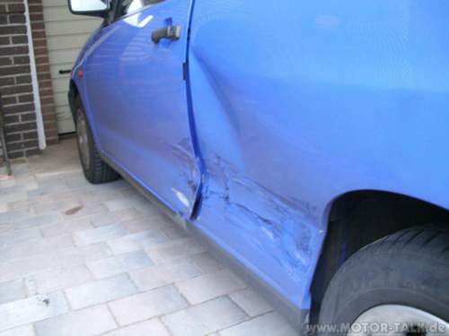

Saubere Arbeit, ob er mein Seat auch wieder hinbekommen hätte ? Hab allerdings die Vorschlaghammer/Holzklotz Methode von innen durchgeführt.
