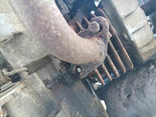

Ein Problem hab ich dann trotzdem noch, der Auspuff ist völlig fest gerostet eine schraube ging ab, die andere da ist der kopf abgebrochen wie lös ich das??
Ambesten ein Bild von der Situation einstellen, das hilft ungemein
Aber Grob eine Zange rausdrehen vorsichtig Aber voher mit rostlöser (karamaba,wd40 einsprühen)
oder den Zylinder Kopf erhitzen so das sich das Material weitet
Wenn Sie bündig abgebrochen ist gibt es meine ich doch so Art schrauben rausdrehen Sets noch nie benutzt
neuen Zylinderkopf

Naja okay ich mach gleich mal ein bild von dem ganzen.
Mit erhitzen probiere ich dann auch gleich mal und besorg mir auch wd 40
Ich Würde vllt auch noch abwarten auf die Tipps die von erfahrenen Schrauben kommen wenn du ein Tipp eingestellt hast

Nach dem was du hier von dir gibst sitzt der Auspuff also am Zylinderkopf.
Den Motor möchte ich gern sehen.
Aber zum TE, ein Bild der Situation wäre wirklich hilfreich.
Man sollte sehen können wo die Mutter abgerissen ist. Ich denke da wird ein Stehbolzen im Zylinder sein.

Krümmer am zylinder

Sorry Worterkennung vom Handy nicht Zylinderkopf sondern Zylinder
Oh sieht nicht gut aus, je nach den wie viel mm noch am Schraubenrest aus dem Zylinder schauen evtl. mit einer Gripzange versuchen.
Zuvor über Nacht Rostlöser verwenden.
Es wird schwierig werden.
Komisch auch das Schrauben drin sind, (ist meine ich nicht original) eigentlich werden überwiegend dort Stehbolzen und Hotmuttern verbaut.
Im Notfall ausbohren oder neuen Zylinder.
China wäre was soll man erwarten, nh zylinder hab ich noch einen
