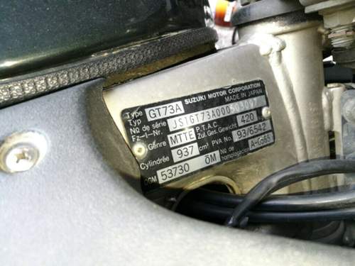

ich habe seit neuestem eine GT73A (Importmodell einer RF900R)
Im Prinzip habe ich nicht mal eine Reifenfreigabe, da die nur für die GT73B sind.

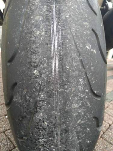

Ich habe die Metzeler Z8 drauf...vorne 120er hinten den 180er.

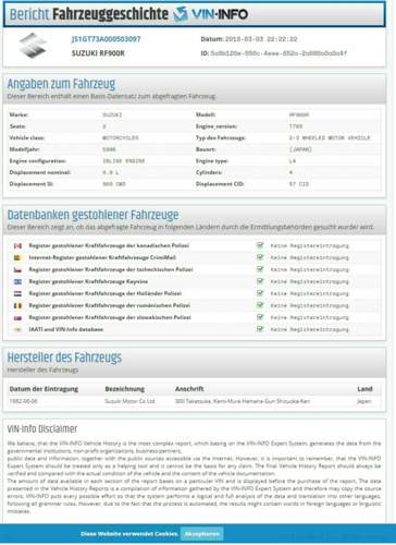

The R900R was introduced in 1994 and was then built until 1999. Suzuki's internal term is GT73A. In Germany the term is GT73B. Some GT73C (Switzerland) and GT73E are known too (seen in Japan and Netherlands). Serialnumbers in detail, especially for GT73B:
Year Type From To Total
1994 R 100001 101315 1314
1995 S/S2 101315 102477 1162
1996 T 102477 103182 705
1997 V 103182 10???? ?
1998 W 10???? 10???? ?
1999 X 10???? 10???? ?
A steht demnach fuer international, die Frage waere eher fuer die Reifen, hat die internationale eine Reifenbindung gehabt oder hat sie noch eine oder wie auch immer. wenn die keine hat kann er sich die Reifenfreigabe einmal schenken solange die Reifen der Groesse entsprechen die in den Papieren steht. Im Zweifelsfall Metzler anschreiben uund fragen ob die Freigabe der GT73B auch fuer die A gilt.

Metzeler habe ich angeschrieben, warte noch auf die Antwort, ja Reifenbindung besteht, und NEIN, es ist nicht die Grösse die in den Papieren steht :-(
welche Reifen sind den nun montiert 120/70ZR17 ? 180/55 ZR17 ? und was steht in den Papieren?
Was steht denn in den Papieren? Warum schreibst du so viele Reifenhersteller an? 40€ ist kein Schnäppchen, wenn es eine Freigabe auch umsonst geben kann...

ich habe die 120/70ZR17 und 180/55ZR17 drauf, siehe Anlage (inkl Kfz-Schein)
Eine in den Papieren stehende Reifenbindung kann man unter Umständen auch austragen lassen dann ist nur noch die Grösse relevant .
Und wahrscheinlich dass der vordere zum hinteren Reifen passt .

Die RF900R ist normal kein Exote, zumindest gibts genug Teile dafür woher soll ich denn wissen, dass es da noch eine A Ausführung gibt, zumal die Machine von 1997 ist und die 1996er ist die "B" .... wer rechnet damit dass nach "B" "A" kommt...zudem wer lässt sich schon vor dem Kauf das Typenschild vom Moped schicken....zumindest ein foto davon.....im Schein steht nur "GT73" erst in der VIN steht das A und auf dem Moped auf dem Typenschild.
