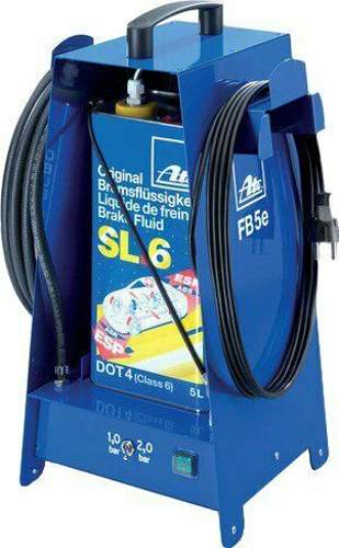

Der Ablauf ist der Gleiche:
1. Einsatz eines professionellen Bremsenentlüftungsgerätes wie zum Beispiel ATE

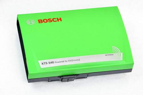

2. Dann Entlüftung der ABS-Hydraulikeinheit mit einem OBD OEM Scanner
(wie Hi-Scan Pro, oder mittlerweile neueren Modellen)
3. oder bei freien Werkstätten zum Beispiel mit dem Bosch KTS 540 o.ähnl.
Ich konnte bisher, keinen OBD Diagnosescanner unter 500€ finden (eher 2000€ aufwärts), der diese Routine ("ABS-bleeding";) nur ansatzweise zur Vefügung stellt.....ehrlich gesagt geht mir auch die Zeit aus hier weiter zu suchen :-).
Ich entschied mich für Variante b) und werde gerne weiter (in 1-2 Wochen) über meine neuen persönlichen Erfahrungen und Ergebnisse berichten.

3-ate-entlueftungsgeraet

2-bosch-kts-540-deutschland

und dem Boschtester KTS 540. Es hat soweit alles funktioniert ABS-Pumpe wurde hörbar angesteuert und hoffentlich auch die Luft aus der Einheit entfernt.

d) Bremsanlage 2x mit Überdruck am BF-Behälter mit 1 Bar auf der Bühne mit dem Bosch-Tester KTS 540 entlüftet – jedes Rad wurde separat ca. 4 bis 5 mal durch Ansteuerung der Stellglieder und der ABS-Pumpe entlüftet (ca. 1,5 bis 1,8 Liter BF-Verbrauch)..leider funktioniert die Einmannmethode nicht unbedingt zu zweit sollte man schon sein :-).

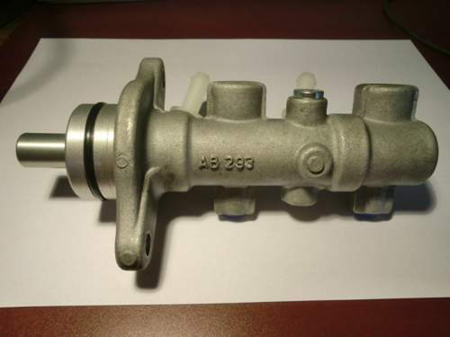

Themenstarteram 3. Oktober 2018 um 19:26
Hallo liebe Motor-Takler,
kann jemand diesen defekten Hauptbremszylinder aufgund der erkennbaren Nummern den Hersteller identifizieren? Diese lauten siehe Bilder wie folgt:
AB 293...13/16...6M-E6K
Auf den ersten Moment sieht er auch aus wie ein Herth und Buss Jakoparts J3100337?
Vielen Dank für Eure Mithilfe!

Themenstarteram 8. Oktober 2018 um 9:31
Hallo, um die Sache der Vollständigkeit halber abzuschließen noch folgende Punkte.
Eine Anfrage bei Herth und Buss war leider negativ, auch dort ist man nicht in der Lage aufgrund der Fotos und Daten den HBZ und dessen Herkunft zu bestimmen - in der Regel stammen die Teile aus Japan und werden zur Überprüfung eingeschickt. Vielleicht gibt es später noch Informationen oder eine ausgegrabene Rechnung vom Vorbesitzer.

Aktuelle Rückmeldung zur Identifizierung des HBZ, Nachforschungen durch Rechnung Vorbesitzer und Lieferschein des zuständigen Großhändlers des Autohauses haben ergeben das es sich bei dem defekten HBZ (siehe auch eingestellte Fotoaufnahmen) um ein Ersatzteil von:
handelt.
Der vor einem Monat (ca. 4000km gelaufen) neu eingebaute HBZ J3100337 funktioniert nach automatischer ABS-Entlüftung mit dem Diagnosetester einwandfrei und ohne Probleme.
Ich werde weiterhin vesuchen, daß der ausgebaute defekte HBZ zum Hersteller zur Prüfung eingeschickt wird. Melde mich dann spätestens in einem 1/2 Jahr oder interessanten Veränderungen zurück...
