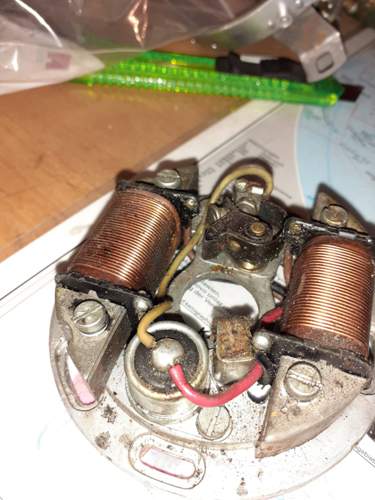

Unter dem Polrad des Motors befinden sich meines Wissens zwei Lichtspulen und der unterbrecher mit Kondensator.

Da gehen von den Spulen beide Kabelenden auf Masse und vom Kondensator
an die Batterie Plus ????
Ich denke der Anlasser wurde von einem Bastler als Eigenbau mal drangemacht und die
Batterie separat mit einem Ladegerät extern geladen.

Themenstarteram 23. November 2024 um 17:29
Hier noch ein Bild von einer Ausgebauten Zündanlage.
Es gehen immer ein Schwarzes und ein Braunes Kabel pro Lichtspule weg
Das Rote Kabel kommt vom Kondensator.
Bei der Verbauten Zündanlage gehen die zwei braunen Kabel zusammen in den Stecker. Die Schwarzen auch.
Aufgrund deiner Bilder kann ich das nicht richtig aufdröseln. Wäre schon wichtig zu wissen, wie die beiden Spulen verschaltet sind usw.
Auf dem Bild des baugleichen Fahrzeugs könnte rechts ein Gleichrichter, links ein elektronischer Regler zu sehen sein.
Du wirst aber nicht drumrumkommen, die vorhandenen Kabel und Anschlüsse GENAU in einer Zeichnung aufzunehmen. Sonst können wir da aus der Entfernung nicht helfen.
Vor Ort ginge das wohl, aber so...
