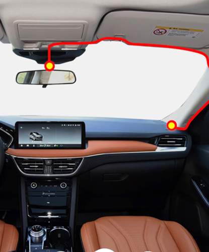

Hallo Freunde, ich möchte mir für unseren Golf 7 eine Dashcam zulegen, ich habe mir als Platz den gelb markierten Bereich ausgesucht, doch dort ist auch ein Gitter, dient dies nur Belüftung oder sitzen da auch noch Sensoren die ich eventuell durch die Cam verdecken könnte.
Leider habe ich keine bessere Aufnahme hinbekommen, sorry l
Platz für Dashcam

Wähle einen Platz unterhalb des Innenspiegels, wo du über die Weitwinkeleinstellung der Dashcam möglichst die gesamte Sichtbreite der Windschutzscheibe abbilden kannst.
Ich kenne die Austatttung deines Fahrzeugs mit Assisstenzsystemen nicht, aber zB. Kamera und Sensoren sind im Bereich des von dir markierten Bereichs aktiv und würden durch die Dashcamanbringung beeinträchtigt.
Meine habe ich neben dem Innenspiegel rechts. Mit der hinteren gibt es im Golf Probleme wegen der Heckscheibenantenne. Der DAB Empfang ist dann deutlich schlechter.
Ich habe einige Assistenten, Verkehrszeichenerkennung, Regensensor usw. ich gedenke aber diesige wohl in dem oberen Teil meines markierten Bereiches, oder??
Unterhalb sind nur so Schlitze
Dafür wird die Kamera genutz, die im Spiegelfuß an der Scheibe klebt. Der kannst du also nicht die Sicht versperren.
Es gibt allerdings noch einen Feuchtigkeitssensor im Innenspiegel. Ich kann dir aber nicht sagen, ob der im Fuß sitzt oder fahrerseitig (siehe Vertiefung in deinem Bild).
Zudem ist auf dem Amaturenbrett knapp vor der Scheibe mittig noch ein Sonnenstandssensor verbaut, aber solange dort keine Kabel verstaut werden wird der nicht beeinträchtigt.

Ich halte ebenfalls den Platz rechts neben dem Innenspiegel für am geeignetsten. Dort ist die Kamera zwar nicht ganz in der Mitte, aber ein gute Dashcam hat einen so großen Weitwinkel, dass es fast zu vernachlässigen ist. So habe ich bis jetzt bei allen Fahrzeugen gemacht.
Direkt unter dem Innenspiegel nimmt die Kamera nach meiner Meinung zu viel Sicht weg.
