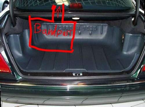

Ein speziell auf mein auto abgestimmter bandpass wäre schon cool, da ich handwerklich nicht auf die Nase gefallen bin und es mir sicher spaß machen würde sowas zu bauen käme das villeicht sogar in frage. Da ich keinen skisack habe müßte man sich wohl etwas in Richtung der oberen Lautsprecher überlegen.
Das ein größerer subwoofer lauter ist und villeicht auch eine Lösung wäre, ist mir schon klar aber ich möchte meinen gesamten Kofferaum nicht versauen da ich ihn doch schon oft brauche und diese kleine Kiste manchmal schon fast stört.
Von daher kommt eine größere kiste eigentlich nicht in Frage.
Ein band Pass subwoofer der villeicht so wie auf dem foto nur durch eine der Lautsprecher ausbuchtungen geht wäre interessant.
Mir ist es auch wichtig das man von außen nichts sieht.

Ja, so könnte das funktionieren. Leider wirst du auch für einen Bandpass etwas mehr Platz einplanen müssen.
Was die Berechnung betrifft, muss ich leider passen. Habe selten 4th order bandpässe gebaut.
