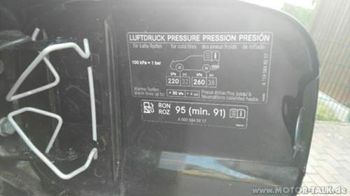

Hätte mal eine Frage zum Reifendruck: Mein neuer Tankdeckel sagt mir irgendwie nicht so zu!
A250 Sport/ Bereifung 235/40/18"
Ich würde auch nicht auf den Deckel gehen sondern auf das, was auf dem Reifen steht. Dort steht der Maximale Druck drauf. Hättest du es lieber etwas weicher, dann nimm weniger als dort steht.
Wichtig, die Reifen eine weile Kontrollieren, so das die gesamte Lauffläche sauber abgefahren wird.
Sind die Reifen nur aussen abgefahren, zu wenig druck, sind sie nur innen abgefahren, zuviel druck
@W176er schrieb am 5. September 2016 um 19:27:21 Uhr:
das ist der vom Fahrzeughersteller empfohlene Wert. Was sagt dir daran nicht zu? Die Werte gelten für kalte Reifen und Du kannst ihn um 0,1 bis 0,2 bar überschreiten. Ein noch höherer Druck erhöht den Verschleiß auf der Mitte der Lauffläche und verringert die Auflagefläche.
Nach dem maximal zulässigen Reifendruck zu gehen ist Quatsch da dieser nicht auf das Fahrzeug mit seiner spezifischen Reifenbreite und dem Fahrzeuggewicht, der Antriebsart etc. abgestimmt ist.

vielen Dank für die Info, auf die Idee das ich die Max. Menge an Luft da einpresse wäre ich eh nicht gekommen.
Mir kommen nur die 2,1 Bar hinten ein wenig vor
Also ich fahre beim A250 Sport mit 235/40/18" V=2,6 Bar--H=2,2 Bar und er liegt super auf der Straße...
