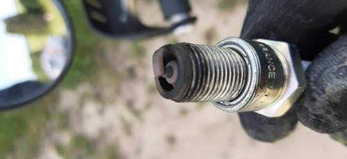

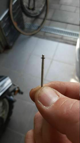

Hallo und guten Tag. Ich habe ein Problem mit einer Rieju MRT 50 Baujahr 2008. Bei Vollgasfahrt bekommt sie irgendwann kein Sprit mehr und geht aus. Manchmal kann man das verhindern indem man den Choke zieht. Sie bekommt eindeutig zu wenig Sprit. Benzinhahn ist neu, Membran ist neu, Zylinder ist neu ,Kolben ist neu, Auspuff es original. Original Vergaser wurde vor kurzem auch erneuert.
Vielleicht sollte man noch anmerken dass es vor kurzem noch nicht so schlimm war wie jetzt. Bedüsung des Vergasers ist 102. Vielleicht eine größere Düse einbauen? Danke und Gruß Marko

Das kannst du überall im Netz lesen. Taucht auf der ersten Seite bei Google auf.
102er zu klein, 86er ohne die Drossel etc.
Schau in deine BE, da könnte die richtige Größe drin stehen. Ansonsten AM6 Motor ist doch das Standartteil. Davon findet sicher auch genug.
Du gehst als erstes auf Suche, ob alle Drosseln drin sind. Dann passt auch die Standartdüse wieder. Was anderes wird hier nicht behandelt.

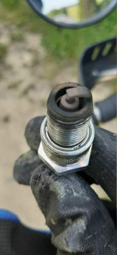

Nee, so leider nicht. Wenn die Düse wirklich so eine Große wäre, dürfte auch gar kein Mangel an Treibstoff entstehen, sondern der Zylinder müßte eigentlich förmlich ersaufen in Benzin.
Ist es ganz sicher, dass kein Benzin mehr ankommt? Hast du nachdem der Motor abgestorben ist die Kerze heraus geschraubt und nach gesehen? Die müßte ja dann furztrocken sein.

Die stottert ne weile unter Volllast und nimmt kein Gas mehr an und geht dann aus. Wenn man 4 - 5 mal reinkickt springt sie wieder ganz normal an. Wärend dem stottern kann man sie vorm ausgehen abfangen indem man den choke gedrückt hält.
