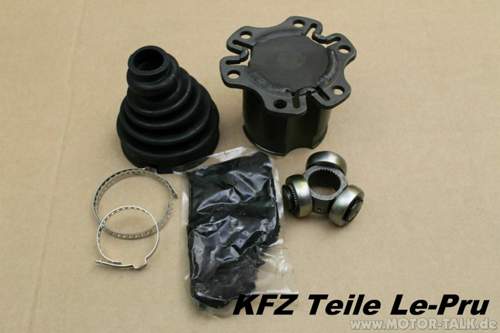

hab heut festgestellt, daß meine rechte Antriebswelle getriebeseitig Fett verliert.
ISt so hellbraune Pampe ringsrum. Leider konnte ich kein Loch finden.
Naja, das Ding muss wohl eh raus.
Jetzt habe ich mal recherchiert....und ich finde nirgends ne neue Welle für die Rechte Seite .
Es gibt von vielen Herstellen immer nur linke Wellen zu bestellen.
Gibts die tatsächlich nur beim Freundlichen ?
Ich verzweifle bald.
Vielleicht hatte einer von euch S6-Fahrern schonmal das Problem.
S6 - 250kw - Automatik - vorn rechts.

Schlägt das Lenkrad beim fahren, oder bleibt es ruhig.
Wenn es nicht schlägt, dann hast Glück und es brauch nur die Manschette getauscht werden.

Ich würde da neu Innengelenke nehmen und tauschen, geht recht schnell und dann rollt er weitere 100TKM
Würde ich auch am liebsten. Vor allem wegen der kosten. Aber innengelenk wechseln benötigt n haufen spezialwerkzeug. Zumindest soweit ich das gesehen hab.
@himbeerschnitte .... wo hast du die wellen gekauft ?
Ich habe alles bei Audi gekauft und da auch wechseln lassen.
Was ist Spezialwerkzeug?
MAn kann das recht einfach machen, nen 17er Inbus für die Zentralschraube, welche dann zu ersetzen ist, Nen 10er Innenvielzahn glaube für die Schrauebn am innen Gelenk. Dann kann man es so wie Audi empfiehlt machen mit dem Ausbau der oberen Querlenkerschraube, was sich mit unter als Problem erweisen kann. Oder man hat einen Kugelkopfausdücker und nimmt die unteren Querlenker raus. Dann ist die Welle ruckzuck draussen und kann zerlegt werden. Sinnnvoll ist hier zu erwähnen es geht leichter wenn man sowas schon mal gemacht hat.

Brauchte ich bisher nie, geht so man muss nur scheune ob nicht zufällig ein kleiner Sprengring das ganze etwas erschwert ;-)
Das aussen Gelenk geht ohne ab und Innen habe ich meines damals auch abbekommen, hatte aber etwas länger gedauert
