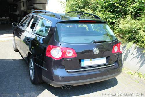

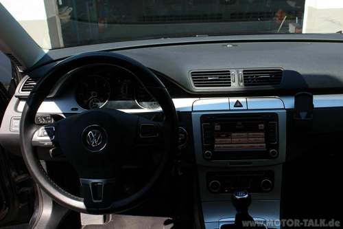

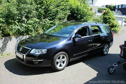

So. Heute war ich mit meiner Frau auf Shoppingtour :-)
Wir haben einen 3c Comfortline Variant 2.0 TDI gekauft. Ez 5/2010, 1 Vorbesitzer, 109tkm, schwarz, 140 Ps CR, 6-Gang Schaltgetriebe, Scheckheft gepflegt, Xenon, großes Navi, Standheizung, 1 Jahr Garantie, etc.
11.400 Euro.
Danke Euch! Der Thread hat uns bei unserer Auswahl sehr geholfen!
Na dann.... willkommen im Club
Vielen Dank!
Ich wechsel dann beim 4. Passi vom 3bg-Forum ins 3c-Forum :-)
Cool Glückwunsch,
Privat oder Händler?
Gibt es Fotos?
Ich denke der Preis ist gut,...!
Vom Händler mit Garantie :-)
Fotos leg ich nach. Werde den Wagen Mittwoch abholen.
