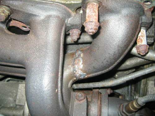

Bei der Gelegenheit wurde ein ca. 30 mm langer Riß im Krümmer bei Zyliner 4 festgestellt und umgehend fachgerecht geschweißt.
Kommen Risse im Krümmer bei den Aero Motoren häufiger vor ? Eure Erfahrungen damit ( falls es solche gibt ) würde mich sehr interessieren.

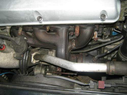

Habe soeben den Hitzeschild demontiert und die Schweißnaht noch einmal begutachtet. ( siehe Fotos )
Sieht professionell aus . Der Riß ist auch genau an dem Gußabsatz entstanden, der auch am Krümmer bei Zylinder 1 zu sehen ist. Scheint gießtechnisch eine Schwachstelle zu sein. Unterhalb ist alles gut, da ist auch kein Absatz im Guß.

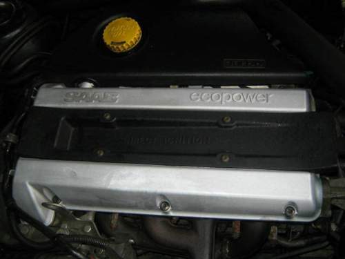

Aber meinen schönen neu lackierten Ventildeckel möchte ich euch nicht vorenthalten. Sah vorher wirklich schlimm aus.
