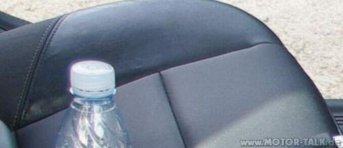

am 25. Januar 2010 um 19:58
So sah das bei mir aus.
...bei mir ist es ähnlich, aber noch nicht ganz so schlimm. Wird am Freitag auf Garantie erneuert. Der :) tat so,als ob er so etwas zum ersten Mal hätte.
350 € netto + Einbau 9 AW würde das normalerweise kosten hat er gemeint.
Die nächste Erneuerung, also vorraussichtlich in ca. 2 Jahren, ist übrigens nicht von der Garantieverlängerung abgedeckt. Aber bevor ich zur weiteren Vergrößerung des Vermögens der Familie Albrecht beitrage.....
turbobastler
In dem Stadium kann man es noch unsichtbar reparieren lassen. Ich habe leider kein Photo vorher/nachher gemacht, aber mein Sitz sah schlimmer aus, wie man an den Umrissen auf dem Bildausschnitt erkennen kann.
