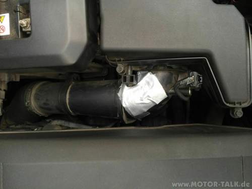

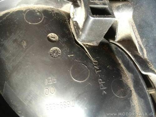

im angezeigten Bereich habe ich bei Inspektion des Motorraumes einen Riss entdeckt. Könnt ihr mir sagen das das ist und wo ich kostengünstig ein Ersatzteil dafür bekomme bzw. reparieren kann?
Ist ist ein "Verbindungsstück" und im Knick befindet sich ein Riss.
Motor ist der 2.0D Modelljahr 2008.
DANKE
PS: Bild ist nicht Original meins, kann ich auch noch machen sobald die Frau wieder zurück ist.

Sieht aus wie der Luftmassenmesser.....
am 21. März 2014 um 15:59
Jup... Aber mach bitte nachher noch ein Bild wo genau der Riss ist. Dann kann man sagen was genau du brauchst oder machen kannst...
am 21. März 2014 um 16:09
panzertape drumm...
Themenstarteram 21. März 2014 um 16:15
Genau unterhalb des GaffaTapes ist ein Riss.
Wenn es nötig ist kann ich das auch nochmal entfernen.
Danke!

am 22. März 2014 um 6:45
an der Stelle gibt es weder mechanische noch thermische Belastungen....  Kann ja nur was drauf geknallt sein...  worden ....
Wenn es "nur" ein Riss ohne größeren Spalt ist, abschleifen und Heißkleber drauf. Wenn der Spalt größer ist, dann Harz anzurühren und ne Matte drauf...  So ein Set bekommst zB bei ATU für ca 20€... Ansonsten LMM tauschen... Egal wie du es machst, pass bitte auf das dir kein Kleber oder was auch immer, ins Innere rein läuft...  Am besten kurz raus nehmen und über Kopf arbeiten....  Harz und Matte hält dann aber für die Ewigkeit...

Der LMM hat aber auf Bildern die ich so finde diese Abdeckung nicht dabei oder???
am 22. März 2014 um 7:08
Das ist kein Abdeckung sondern ein Rohr. Im inneren sitz der eigntliche  LMM. Glaub nicht das du das einzelnt bekommst. Weiter hinten wäre nicht so tragisch, die Verbindungen gibt's einzelnt. Da der LMM recht teuer ist,  würde ich jetzt wirklich dort nur mit Glasfasermatte den Riss abdecken, glatt schleifen und das ganze wieder schwarz machen...
Themenstarteram 22. März 2014 um 7:22
Ich glaube das funktioniert so nicht. Ich muss das GaffaTape nochmal abziehen um es besser erklären zu können. Genau im Knick ist ein Riss vielleicht besser gesagt auch ein Spalt.
An der Stelle ist auch eine Verbindung verschraubt.
