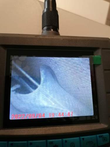

Nach 2 Tagen wurde dann der gereinigte DPF wieder eingebaut. Die Motorkontrollleuchte leuchtete trotzdem noch. Zudem blinkte noch die Kringellampe und zeigte "Start-Stopp" Fehler. Das ganze nochmal ausgelesen aber nix festgestellt. Ich sollte erstmal wieder nach Hause fahren und das vor Ort nochmal auslesen lassen. Die haben gesagt, der Temperatursensor wäre defekt. Das wiederum der beauftragten Werkstatt gemeldet und die haben auf ihre Kosten den Sensor ausgetauscht. Die neuen Fehler waren dann wieder weg aber die Motorkontrollleuchte brannte immer noch. Die meinten vielleicht der Differenzialsensor. Den also auch in Werkstatt 2 ausgetauscht aber Lampe immer noch an. In der Zwischenzeit wurde der Kühlmittelbehälter abgedrückt, um zu sehen, wohin das Wasser verschwindet. Man konnte so nichts erkennen und ist jetzt der Meinung, der AGR Kühler ist kaputt. Dann haben die mit einer Sonde in den DPF geschaut. Dieser Zeigt jetzt deutliche Risse und hat eine rosa Farbe. Vermutlich von dem Kühlmittel, dass jetzt anscheinend da rein läuft. Kostenvoranschlag nun ca.6500 Euro. Gefahren bin ich seit dem gereinigten Filter 500 km. Kann das sein, dass in der kurzen Zeit, der DPF so dadurch kaputt geht?? Ich verstehe das ganze nicht. Hatte weder vor noch nach der Reinigung Leistungsverlust. Nur die Lampe hat geleuchtet und nun ist alles im A....?! Ich habe Null Ahnung von Autos aber nach 147.000 km so einen kapitalen Schaden kann ich nicht nachvollziehen. Ich hoffe jemand kann mir das vielleicht erklären, so daß auch Frauen das verstehen. Da wäre ich euch mega dankbar für, bevor ich irgendwen zu Unrecht beschuldige. Danke schön!!

Das sind die Bilder aus der Kamera. Datum war nur nicht angepasst. Sind aktuell.

Das komische an den Bildern ist aber auch das letzte. Da sitzt anscheinend ein Netz vor dem DPF, dass sich niemand erklären kann. Wenn ich jetzt weiter am Fahrzeug schrauben lassen würde, dann würde ich gar nix mehr beweisen können. Ich werde VW mal die Bilder schicken und fragen was das ist aber vermutlich wimmeln die mich auch ab. Aber versuchen muss ich das. Lässt mir keine Ruhe. Glaube nicht, dass ich den Golf mit meinem Durchschnittsverbauch von 4,7l verheizt haben könnte. ;-)

Welches Netz? Auf dem Bild sieht man doch nur den Keramikeinsatz vom Filter.
