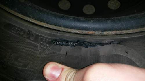

Ich komme gerade von der Inspektion bei VW und mir wurde mitgeteilt, dass alle vier Reifen Risse hätten und dass er so etwas noch nicht erlebt hätte. Fotos im Anhang - ich denke, dass ein Austausch unumgänglich ist :(
Zur Historie:
Continental 235/40 R18W
VW CC 2.0 TDI
Herstellungswoche laut DOT 17/2012
Kilometerstand 46.000, davon natürlich ein entsprechender Teil auf Winterreifen.
Ich habe den Wagen im November 2014 direkt von VW gekauft. Es war der Wagen des Einkaufsleiters: 2,5 Jahre alt und 36.000km auf der Uhr. Die HU wurde frisch gemacht-zumindest gilt die Plakette bis 11/16. Hätten die Risse da nicht auffallen müssen?
Was ich zu dem Zeitpunkt nicht wusste: Die ersten 30.000 wurden in einem Jahr zurückgelegt. Dann wurde der Wagen zur Standuhr mit weiteren 6.000km in 18 Monaten und war sogar ein paar Monate stillgelegt. Im Prinzip meine eigene Schuld, dass ich die Historie nicht genauer geprüft habe, aber es war ein Spontankauf und der Preis war gut. Und der Verkäufer hat uns natürlich erfolgreich den Eindruck vermittelt, dass er persönlich den Wagen gefahren hat und dass er dann wegen einem Neuen abgemeldet wurde. Nun geh ich natürlich davon aus, dass er danach als Vorführ/Leihwagen genutzt wurde.
Sauer bin ich, weil ich davon ausgehe, dass die Risse beim Kauf vorhanden waren. Ich will am Montag wieder hin und Gesprächsbedarf anmelden. Mir ist klar, dass Reifen normalerweise nicht unter die Gebrauchtwagengarantie fallen, aber so möchte ich das nicht stehen lassen.
Können solche Risse tatsächlich durch ein paar Monate stehen entstanden sein? Was kann ich realistisch vom Händler erwarten?

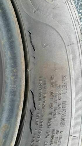

Mmh... ob sowas evtl. entstehen kann wenn der Reifen mit zu wenig Luft/platt auf Halde stand?
ich hatte das Problem bei meinen Quad Reifen gehabt. Sie stand ziemlich lange unbewegt draußen rum und ich dachte das kommt von der Sonne.
Das das beim Auto auch passieren kann hätte ich nicht gedacht, denn da ist ja normalerweise der Reifen vom Kotflügel geschützt.
Bei mir waren es Maxxis Reifen, auch aus 2012 in der Größe 195/50/10. Ich habe sie auch getauscht, war mir zu gefährlich geworden.

Für die Risse im Profilgrund ist ganz sicher nicht die Standzeit verantwortlich. Ich kann mich sehr gut an Zeiten erinnern, als Continental Reifen diesen Mangel schon viel früher und ausgeprägter zeigten.
Aus meiner Sicht und Erfahrung, handelt es sich zweifelsfrei um einen (gefährlichen) Mangel, der einzig dem Produkt anzulasten ist.
Ich rate Dir dringend, die Reifen, über den Fachhandel zu reklamieren und bin mir sicher, dass Du hiermit auch Erfolg hast.

Von Conti keine Antwort, das glaube ich nicht. Bei einem entsprechendem Schreiben - oder auch vorher über Telefon - an die richtige Stelle, dann reagiert Conti. Im Übrigen verstehe ich das nicht, mit den Rissen. Ich habe gerade 12 Jahre alte Conti von der Vorderachse ersetzt. Im Anhang Fotos; die sehen fast aus wie "gerade erst gekauft".

Risse nach ca. 3 Jahren können schonmal vorkommen...
Hatte ich ähnlich beim Bridgestone Turanza ER300 in 185/50 R16 (DOT = 2012).
---> Die Rissbildung ist kein typisches Symptom von Continental-Reifen - teilweise sind diese Risse abhängig von "schlechten" Gummimischungen aus bestimmten Baujahren.
