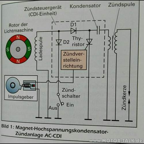

Hey,
ich habe einen rivero Phönix 50 sehr günstig bekommen, allerdings sprang er nicht mehr an da er keinen zündfunken mehr bekommen hat. Folgende Sachen habe ich getauscht: LiMa, CDI, Zündspule und Zündschloss. Es kommt zwar Strom bis zur Zündspule aber von der Zündspule geht keiner raus. Gestern habe ich es hin bekommen den kurz zum laufen zu bringen aber irgendwie bleibt der zündfunke wieder aus, wer hat Rat?

das Messen der Zündspannung, mit deinen Worten “von der Zündspule geht keiner raus“, funktioniert nicht mit einem gewöhnlichen Multimeter.
Oder meinst du damit nur die altbekannte Prüfmethode, die rausgeschraubte Zündkerze im Kerzenstecker an den Motorblock zu halten und den Anlasser zu betätigen.
Bei deiner Tauschaktion fehlt nur noch die Pickup-Spule (falls diese nicht mit dem Ersatz der Lima auch schon getauscht wurde), das Polrad und der Zündkerzenstecker. Mehr Bauteile gibt es bei dieser Zündanlage normalerweise nicht. Ob der Roller eine Wegfahrsperre besitzt, kann ich nicht sagen.
Einige Roller (mit nicht automatisch einklappendem Seitenständer) haben einen Schaltkontakt, der bei ausgeklapptem Ständer die Zündung unterbricht und ggf. auch noch den E-Starter blockiert. Und auf der rechten Lenkerseite ist oft ein roter Killschalter platziert, der in “Off-Stellung“ die Zündung unterbricht.

Kabel habe ich auch gekürzt. Kann es sein das die Zündspule über Masse geschalten wird?? Die andere Zündspule macht die selben faxen
@Vectraopel schrieb am 28. September 2017 um 14:31:03 Uhr:
Dein Roller hat eine CDI-Zündanlage. Da macht auch eine Spannungsmessung an der Zündspule mittels Multimter keinen Sinn. Bei den beiden Flachsteckanschlüssen ist selbsverständlich einer mit Masse verbunden. Der andere Anschluß geht zur CDI, von dort aus kommt der Entladestrom des Kondensators. Und eben diese Kondensatorentladung im Zündzeitpunkt kannst du nicht mit einem gewöhnlichen Multimeter messen.
Gruß Wolfi

Was sagt denn der Killschalter ?Darauf haste noch nicht geanwortet.
Gemessen werden ,kann nur die Spannungsversorgung der Lima zur CDI bei laufendem Motor,dort liegen bis zu 120V Wechselspannung an.
Vielleicht haste auch nen Ausschlag wenn ,der Motor mit Anlasser gestartet wird.Das würde zumindest besagen das von der Lima Spannung ansteht.
Sodele, also killschalter ist okay, aber ich habe ein neues Zündschloss da kam kein Funke an, so dachte ich mir Brück ich mal das ganze und habe einen ganz kurzen zündfunken danach ist er wieder da. Folgende kabel habe ich gebrückt rot mit schwarz und rot mit schwarz/weiss, daraufhin hatte ich einen kurzen starken zündfunke
Wie? Das ist doch neu !
Neues Zündschloss schon defekt?
Kann schon möglich sein ,das übers ZS die CDI auf Masse geschaltet wird und somit der Motor abgeschaltet wird.
Schaltet jetzt das ZS dauerhaft Masse haste keinen Funken.
Aber ich verstehe das nicht. Der Zündfunke war kurz da, habe ich wieder auf Anlasser gedrückt war er wieder kurz da, immer wenn ich auf den Anlasser gedrückt habe, war ein kurzer zündfunke da
